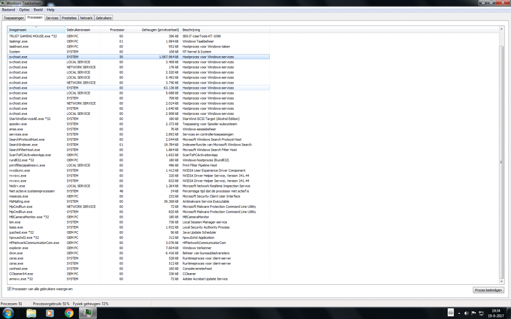

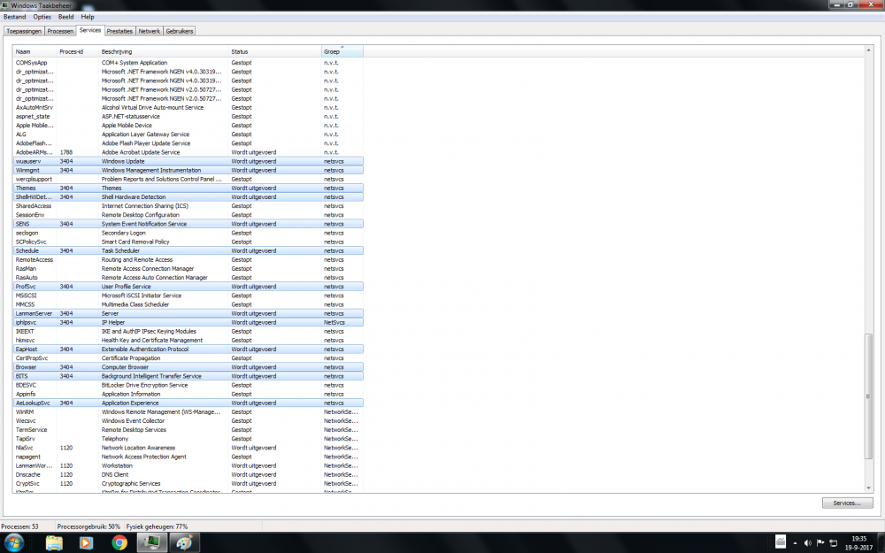

Ik merk wel verbetering, maar het is nog niet waar het moet zijn.
Ik heb 2 screenshots bijgevoegd
1 van lopende processen waarin te zien is dat svchost.exe veel geheugen gebruikt. (fysiek geheugen blijft constant hangen rond de 85-90 %)
2e is van de services die aan dit proces gekoppeld zijn, ik ben maar een leek en dit lijken in mijn ogen dan ook gewone processen.
Wel heb ik gelezen dat windows 7 erg veel geheugen kan gebruiken. Dus mijn vraag is dit normaal voor windows7?
