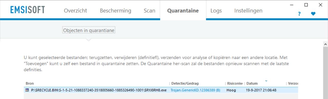

Ik heb versie 5.34 gedownload maar niet geïnstalleerd, en net verwijderd.
Meteen kwam EIS met een waarschuwing :hmmmm:
Wil ik wel doen, maar dat had jij natuurlijk ook zelf kunnen doen. Gewoon de nieuwste versie van CCleaner downloaden en dan dat setup bestand uploaden naar VirusTotal...
Hier het rapport van ccsetup534.exe: https://www.virustotal.com/nl/file/cbc2f423d035cf315ac724e61287420013c517cf3d95dbdfa673179436184e64/analysis/1505851504/
Detectieverhouding: 1/62. Alleen ESET-NOD32 slaat aan, en dat is enkel vanwege de gebundelde Google Toolbar. En je kunt gewoon dat vinkje voor Google weghalen tijdens de installatie. Niks aan de hand dus. Nota bene: Emsisoft maakt dus geen bezwaar tegen dit installatiebestand. Vreemd dat EIS dat bij jou wel deed. Nog vreemder dat EIS bij jou pas reageerde toen dat bestand al in de prullenbak zat. Dan is die reactie veel te laat, lijkt mij.
Dan ook nog de scan van het uitvoerend bestand CCleaner.exe (v5.34.6207) in C:\Program Files\CCleaner: https://www.virustotal.com/nl/file/78dfb77d886f541686bc3a894f34e147c899fb440fa0ed2b336e84458e175952/analysis/1505851899/
Uitslag: detectieverhouding: 0/64.
en vervolgens zie de schermafbeelding :xd:
