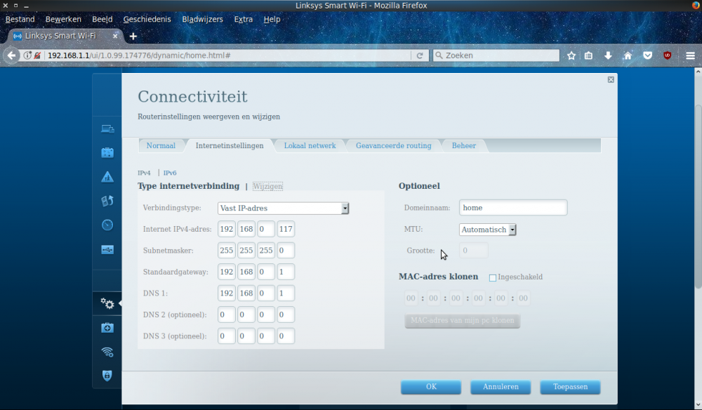

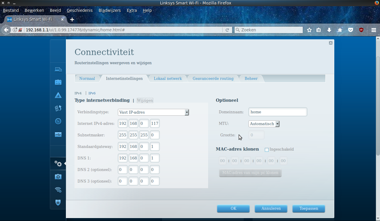

De onderstaande router is een andere type doch principe is hetzelfde.
De camera moet je zoals onderstaande  ook invullen maar dan een andere vaste IP adres zoals 192.168.0.115 en voor de rest is hetzelfde.
De netwerkkabel van de router in de gele poort.
Nu moet je iets aanpassen want we doen het draadloos.
Maak een draadloos verbinding met Linksys (geld ook voor andere routers)
Je dient de adapter van draadloos aanpassen.
Windows is dat netwerkcentrum / adapterinstellingen wijzigen en dan op wifi met de rechtermuisknop op eigenschappen.
Klik nu op IPv4 en dan eigenschappen.
Typ nu in Het volgende IP-adres gebruiken en vul zo in:
192.168.1.130 (opgelet onderstaande staat 192.168.0.117 maar dat is de IP adres van de router die we moeten invullen)
255.255.255.0
192.168.1.1 (dat is de ipadres van de Linksys router doch bij andere router kan dat anders zijn)
DNS 192.168.1.1
Klik OK.
Open uw browser en typ 192.168.1.1
Geef de paswoord in: standaard is dat admin anders uw ingestelde paswoord wat ook veiliger is.
Vul bij connectiviteit zoals afbeelding is ingevuld en dan opslaan.
Daarna moet je bij Lokaal netwerk DHCP uitschakelen en verder niks doen en dan opslaan.
Als je dat gedaan hebt dan kan je IP-adres terug naar automatisch zetten anders heb je geen internet.
Maar in dit geval moet de netwerkkabel in de blauwe poort om internet te hebben.
