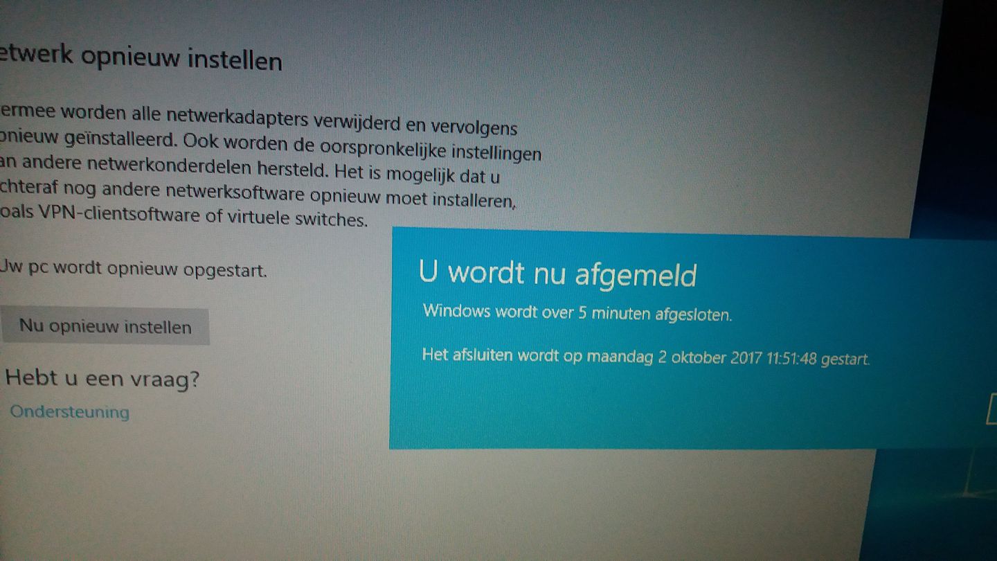

5. Kies aan de rechter zijde onderaan: Netwerk opnieuw instellen
Let nu goed op dat je voor een particulier netwerk kiest zodra je moet kiezen tussen particulier en openbaar.

Na status,  geklikt op Netwerk opnieuw instellen, krijgen steeds....we zie bijlage....

U ziet duidelijk dat je afgemeld wordt. Hoe is de situatie nadat je terug aangemeld bent?
Steeds hetzelfde komt er: 'U wordt nu afgemeld enz... Ook de printscreen werkte niet met; Opslaan als....
Heb er met de smartfoon een foto van gemaakt. Zie in het vorige bericht de bijlage...
Je hebt toch op Nu opnieuw instellen geklikt (zie uw bijlage)?

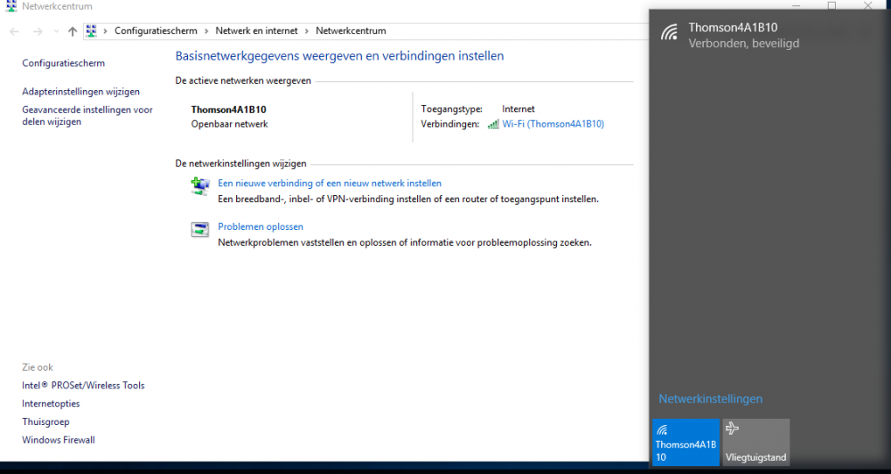

Probeer nog eens verbinding te maken met je Thomson4A1B10 nu je Windows is bijgewerkt naar de recentste versie.
Zodra je onderstaande situatie terug hebt, voer dan mijn instructie van gisteren 14:58 uur nog eens uit. Het heeft geen zin die uit te voeren als er helemaal geen verbinding is.
Zeker gedaan na de updates, helaas, er blijft maar komen: 'U wordt nu afgemeld.'

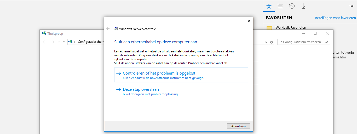

Bij configuratie/netwerken ergen op geklikt en kreeg ik deze woorden: 'Er is geen geschikte netwerkadapter gevonden.
Als u een adapter hebt, dient u het stuurprogramma te installeren.'
