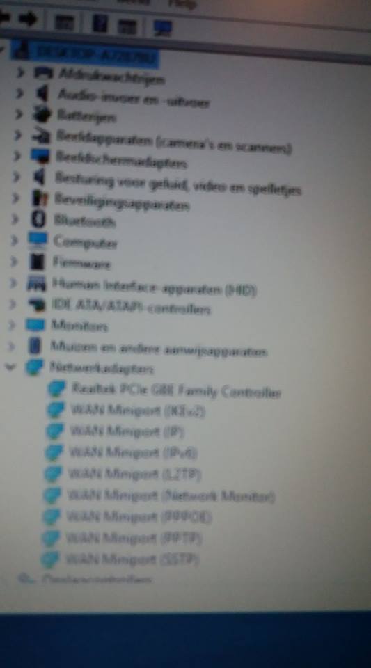

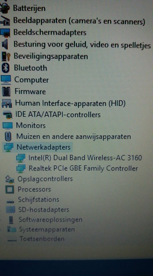

Het zou me toch verbazen als er iets mis is met het stuurprogramma van je Wireless adapter. Nu goed, laten we het zekere voor het onzekere nemen en doe het volgende:
Ga via een rechter muisklik op Start naar Apparaatbeheer.
Dubbelklik op Netwerkadapters om alle adapters te zien.
Klik met de rechter muisknop op Intel Dual Band Wireless AC3160 en kies Apparaat verwijderen. Bevestig desgevraagd je keuze.
Herstart de computer. De driver zal automatisch opnieuw geïnstalleerd worden. Dat kan een minuutje duren.

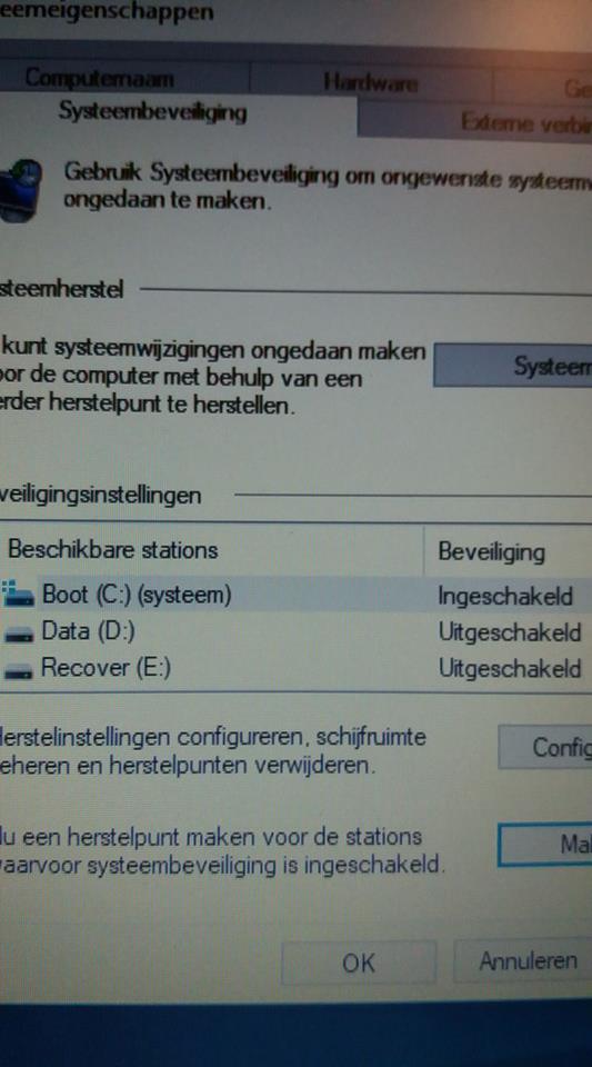

Heb ook wat gevonden vandaar dat ik geen hersteldatum aan kon maken...
Boot (C) deze heb ik kunnen inschakelen nu de andere twee nog maar hoe?
Data (D)
Recorver (E)
2 uren geleden, Brenda zei:
Het feit dat systeemherstel uit stond is een gevolg van de grote update die enkele dagen geleden heeft plaats gevonden. Het volstaat dat je systeemherstel hebt ingeschakeld voor de C partitie. Voor partitie D en E is dat niet nodig.

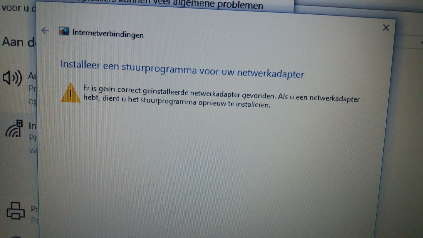

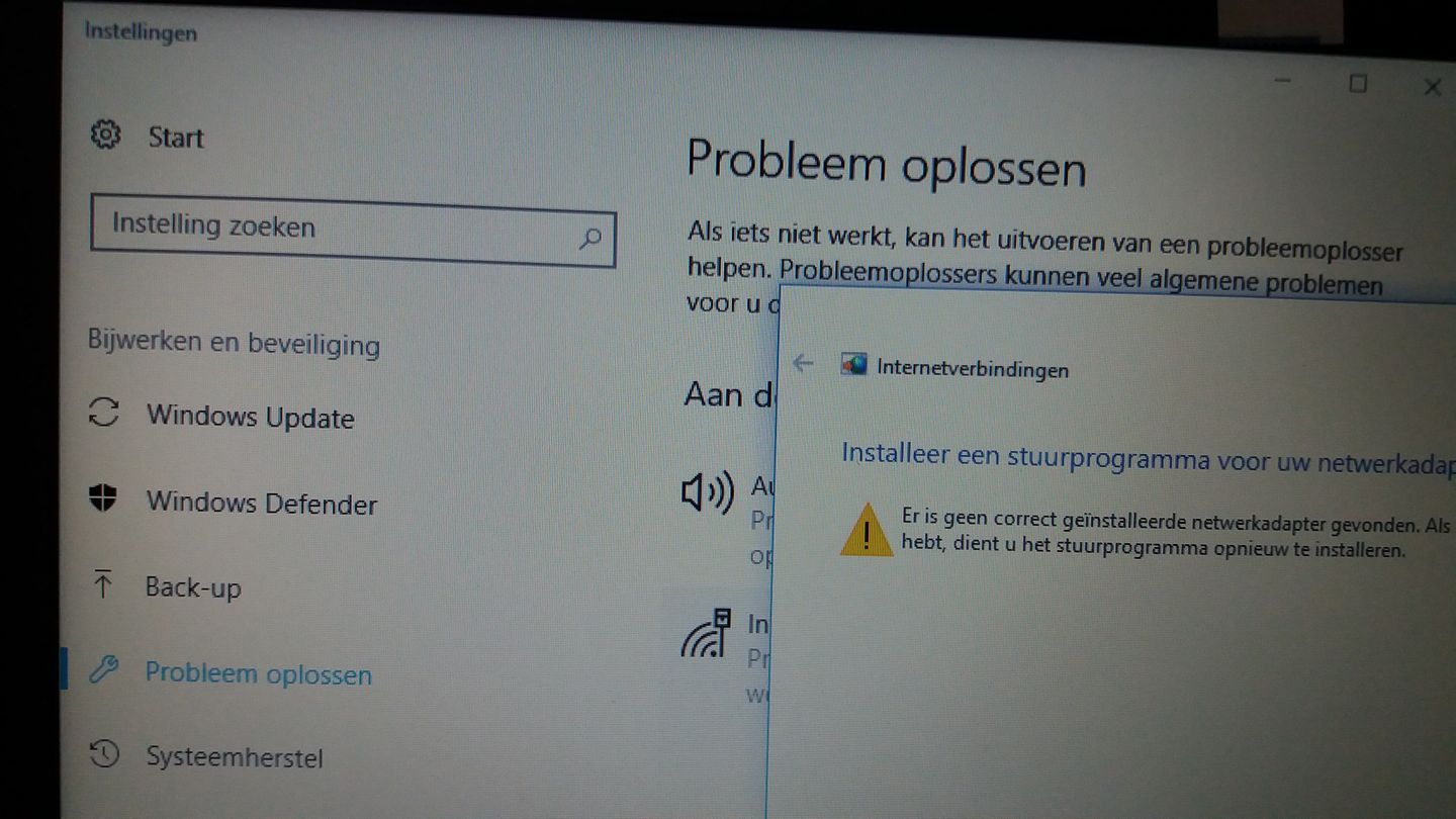

Ik heb je probleem voorgelegd aan de collega's. Zij zijn van mening dat er iets mis is met je interne Wi-Fi adapter en dat je best gebruik maakt van je garantie om dat te laten herstellen.
Ik ga gebruik maken van de garantie om het te laten herstellen....
Dank je wel voor alle moeite en de tijd die je genomen hebt om het probleem op te willen lossen Droske...
Ook je collega's bedankt voor de bevestiging dat de pc terug moet voor reparatie...
Het volstaat dat je systeemherstel hebt ingeschakeld voor de C partitie. Voor partitie D en E is dat niet nodig.  Blij mee met dit antwoord.... Weer wat geleerd...
