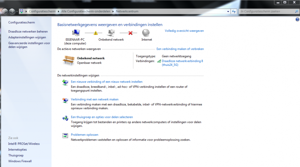

Op uw verzoek heb ik de computer opgestart met de USB D-link adapter erin.
Zie bijgaand knipsel van het netwerkcentrum na het opstarten.
Er is dus (nog) geen verbinding met een netwerk.
Klik in het netwerkcentrum eens op Verbinding met een netwerk maken
Op die manier werk je via Windows en niet via de door D-link toegevoegde netwerksoftware.
toen ik dat deed kreeg ik een popup dat er iets was uitgeschakeld. Ik heb probleem oplossen aangeklikt en ben nu ( denk ik) een stapje verder. Het netwerk is beschikbaar maar nog steeds beperkte toegang,

Dubbelklik ook eens op dat dele waarschuwingsteken links van het symbool van het Onbekend netwerk. Maak zo mogelijk een afbeeldingen van wat dan volgt.
Dubbelklik daarna op het rode kruisje dat rechts van het symbool van het Onbekende netwerk staat. Maak zo mogelijk een afbeeldingen van wat dan volgt.

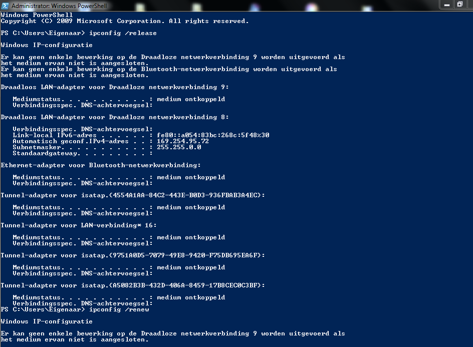

1.     Klik met de rechter-muisknop op de Start-knop van Windows
2.     Kies uit het menu: Opdrachtprompt ( Administrator ) of kies: PowerShell ( admin ). U komt nu in een zwart of blauw scherm terecht
3.     Typ hier de 2 volgende commando's in (let op de spatie vóór /) en druk na elk commando op de ENTER-toets:
Ipconfig /release
Ipconfig /renew
4.     Controleer hierna of u weer het Internet op kunt.

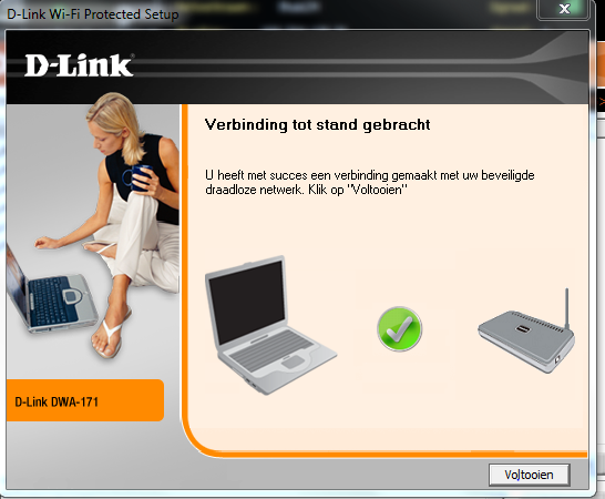

Hallo Droske,
Om zeker te zijn dat de driver goed geinstalleerd was, heb ik eerst via de D-link installatie CD eerst de oude driver verwijderd en toen opnieuw geinstalleerd. Vervolgens heb ik verbinding geprobeerd te maken via WPS.
Dat schijnt goed te gaan gezien de pop-up ( zie bijlage)
Maar ook nu verschijnt weer het draadloze netwerk het "beperkte toegang"
In de D-link connection manager zie ik  dat er wordt geprobeerd verbinding te maken...maar ook dat lukt niet.

Heeft het zin om de release en renew regels te gaan proberen bij de prompt ?
14 minuten geleden, HADEVE2309 zei:
Doe nog maar eens.
