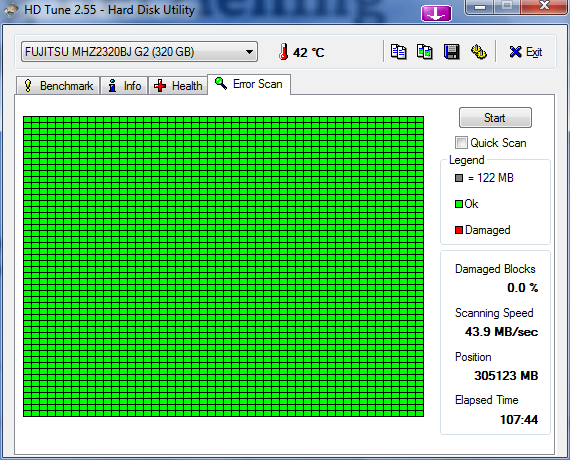

Verder zijn er ook enkele waarden van de harde schijf die mij zorgen baren.
Daarom gaan we die ook eens testen.
Vervolgens ga je naar het tabblad Error Scan, selecteer de harde schijf die je wil controleren en druk op Start. (je dient GEEN vinkje te plaatsen bij Quick scan).
Maak een afbeelding van het resultaat en sla deze op.

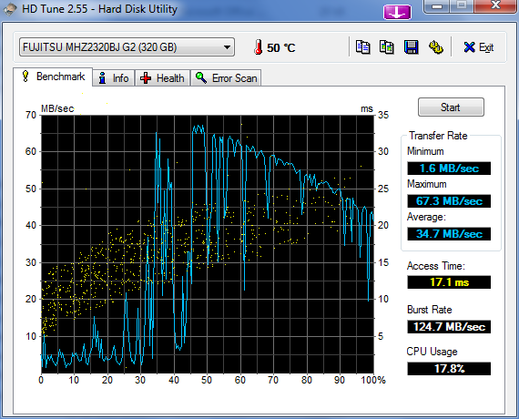

Ga dan naar de tab Benchmark en doe de test.
Maak ook van dat resultaat een afbeelding.
Voeg beide afbeeldingen als bijlage toe aan je volgend bericht.
Op die virusscanners komen we later terug.
Volgens de benchmark presteert je harde schijf niet zo best maar zijn er geen fysische beschadigingen.

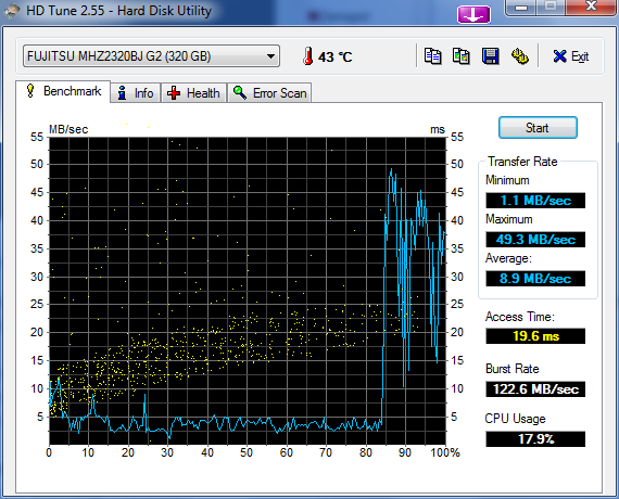

Als Windows opgestart is, doe dan opnieuw de Benchmark test met HD-Tune en maak weer een afbeelding van het resultaat.
Voeg deze afbeelding toe als bijlage aan een volgend bericht.
Het is nog niet optimaal maar toch al veel beter dan voorheen.

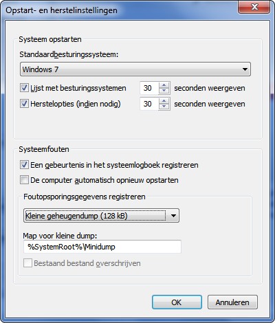

Aangezien je geen dump bestanden hebt, kunnen we voorlopig ook niet verder met die blue screens.
Je kan wel het volgende eens nakijken.
Ga naar configuratiescherm - systeem en beveiliging - systeem en klik in de linkerkolom op geavanceerde systeeminstellingen.
Open de tab geavanceerd en klik bij opstart en herstelinstellingen op de knop instellingen.
Controleer dan of de instellingen staan zoals hieronder.
Onderaan bij systeemfouten moet je automatisch opnieuw opstarten uitvinken.
Bij foutopsporingsgegevens registreren selecteer je kleine geheugendump (128 kB)
Bestaand bestand overschrijven moet je uitvinken.
Bevestig met OK en nogmaals OK.
Sluit het configuratiescherm.
