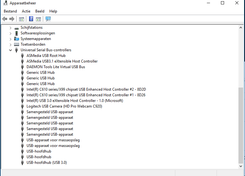

Ben je al eens in apparaatbeheer naar de Universal Serial-Bus Controllers gaan kijken of deze in orde zijn?
En... hoe ga je te werk bij het verwijderen van usb apparaten?
Gebruik de onderstaande methoden in de aangegeven volgorde om dit probleem op te lossen. Controleer het USB-apparaat na elke methode om na te gaan of het probleem is opgelost. Als het probleem zich nog voordoet, gaat u verder met de volgende methode.
Methode 1: Voer in Apparaatbeheer een controle uit op gewijzigde apparaten
Voer in Apparaatbeheer een controle uit op gewijzigde apparaten. Wanneer de computer klaar is met het zoeken naar gewijzigde apparaten, is het USB-apparaat dat op de USB-poort is aangesloten mogelijk herkend en kunt u het apparaat weer gebruiken.
Ga als volgt te werk om te zoeken naar gewijzigde apparaten:
  1. Klik op Start en vervolgens op Uitvoeren.
    Opmerking Als u met Windows Vista werkt, klikt u op Start en gebruikt u vervolgens het vak Zoekopdracht starten.
  2. Typ devmgmt.msc en klik op OK. Apparaatbeheer wordt geopend.
  3. Selecteer uw computer in Apparaatbeheer.
  4. Klik op Actie en vervolgens op Zoeken naar gewijzigde apparaten.
  5. Controleer of het USB-apparaat werkt.
Als het probleem is opgelost, kunt u dit artikel afsluiten. Hebt u het probleem niet via deze methode kunnen oplossen, dan gaat u verder met methode 2.
Methode 2: De computer opnieuw opstarten
Als het probleem niet is verholpen met het zoeken naar gewijzigde apparaten, start u de computer opnieuw op. Wanneer de computer opnieuw is opgestart, controleert u of het USB-apparaat werkt.
Als het probleem is opgelost, kunt u dit artikel afsluiten. Hebt u het probleem niet via deze methode kunnen oplossen, dan gaat u verder met methode 3.
Methode 3: Verwijder de USB-controller en installeer deze opnieuw
Verwijder de USB-controller en installeer deze opnieuw via Apparaatbeheer Op deze manier kunnen de controllers de juiste werking van de USB-poort herstellen. De USB-poorten worden in Apparaatbeheer weergegeven door de USB-controllers. Als u niet vertrouwd bent met geavanceerde probleemoplossing, probeert u de stappen in de sectie ‘Tijdelijke oplossing’.
Ga als volgt te werk om de USB-controllers te verwijderen en opnieuw te installeren:
  3. Vouw het item USB-controllers uit.
    Opmerking Wellicht moet u naar het einde van de lijst bladeren om dit item te vinden.
  4. Klik met de rechtermuisknop op de eerste USB-controller onder USB-controllers en klik op Installatie ongedaan maken om de USB-controller te verwijderen.
  5. Herhaal stap 4 voor elke USB-controller in de lijst onder USB-controllers.
  6. Start de computer opnieuw op. Tijdens het opstarten van de computer zoekt Windows automatisch naar gewijzigde hardware en worden de verwijderde USB-controllers opnieuw geïnstalleerd.
  7. Controleer of het USB-apparaat werkt.
Als het apparaat door de USB-poort wordt herkend en weer werkt, is het probleem opgelost.
