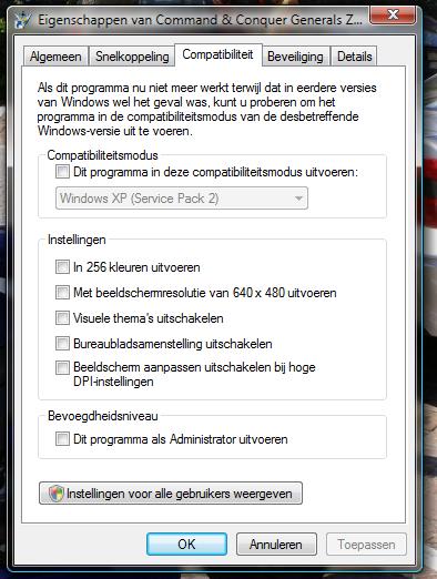

die zullen in 99% van de gevallen niet werken op vista dus je moet ze voor de gek houden.
dit doe je met een comptabiliteit modus, deze zit standaard in vista (en ook in xp) ingebouwd.
je drukt met rechts op het uit te voeren bestand, en dan klik je op eigenschappen.
zie de bijlage voor welk scherm je nu krijgt.
je gaat dan naar het 3e tabblad compabiliteit, je vinkt het eerste vakje aan en selecteer windows 95.
klik op toepassen en volg de verdere instructies.
