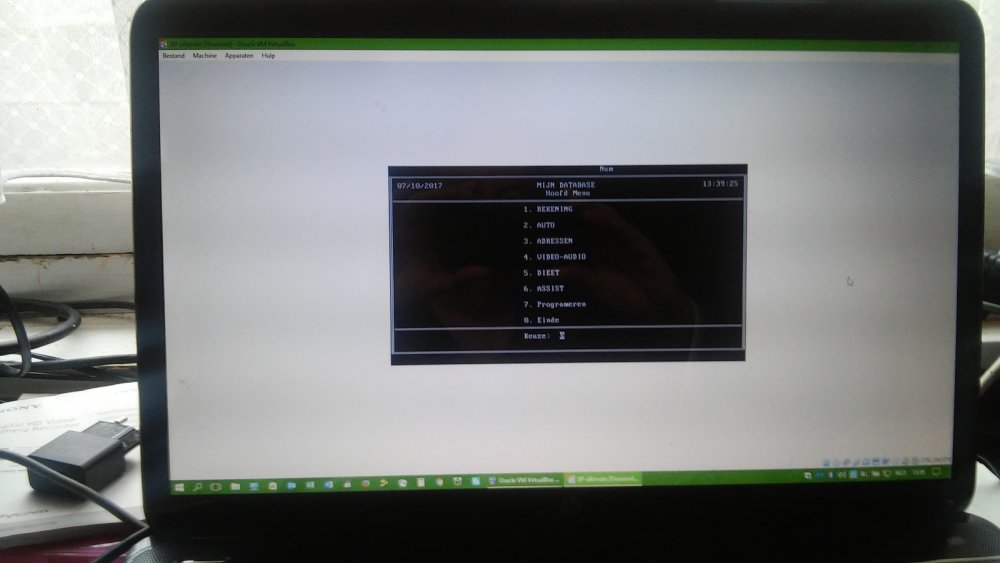

Ik had op mijn W10 een virtual box gezet en daarin XP. Alles liep perfect, tot ik nog een extra programma wilde bijinstalleren in XP. Toen bleek de (virtuele) HB te klein en het programma blokeerde. Enige oplossing XP verwijderen en terug installeren. Ik had gehoopt dat de ionstellingen van de Virtual box zouden blijven staan, maar dat bleek niet waar en nu werkt er eigenlijk niets meer. Te beginnen met het venster dat maar een vierde van het scherm is, en de maps die niet meer aangenomen worden. Graag hulp

Heb je de guest additions al opnieuw geinstalleerd?
Start de VM, klik dan in de menubalk bovenaan op apparaten.
Kies dan voor invoegen guest additions cd-image.
Daarna moet je de VM herstarten.
Klik dan in de menubalk op weergeven en kies vervolgens autoschalen gastscherm.

Nergens in mijn VM staat 'Aparaten' ik heb Bestand, machine en hulp. Nergens aparaten.
Wat de maps betreft: Wanneer je op gedeemde mappen klikt kan je mappen zoeken die ook, in mijn geval XP, werken. Vorige keer kreeg zo'n map dan een eigen letter en als je dan in XP op verkenner klikte, zag je die map staan. Nu werkt dat dus niet, er komt niets in XP in Verkenner
26 minuten geleden, Theo2602 zei:
Ondertussen heb ik in INSTELLINGEN 'gebruikersinterface ontdekt, en daar staat een kruisje voor invoegen guest additions CD-imzage (???)
Bij mij staat het zoals op de afbeelding.
Als je bepaalde apparaten niet gebruikt, zoals webcam of diskettestation, kan je deze uitvinken door er op te klikken.

Voor het scherm zou je eerst de guest additions cd moeten installeren.
Daarna kan je experimenteren met de verschillende weergave mogelijkheden tot je de juiste gevonden hebt.
Autoschalen gastscherm moet je wel altijd aanzetten.
Waar vind ik die guest additions cd . Er staat duidelijk in Gebruikersinterface/Apparaten Invoegen Giuest Additions CD-Image.
Als mijn venster opgelost is ga ik mij op het probleem van de gedeelde mappen richten. Met het huidige scherm (1/4 de van het laptop scherm) kan je niet echt werken.
