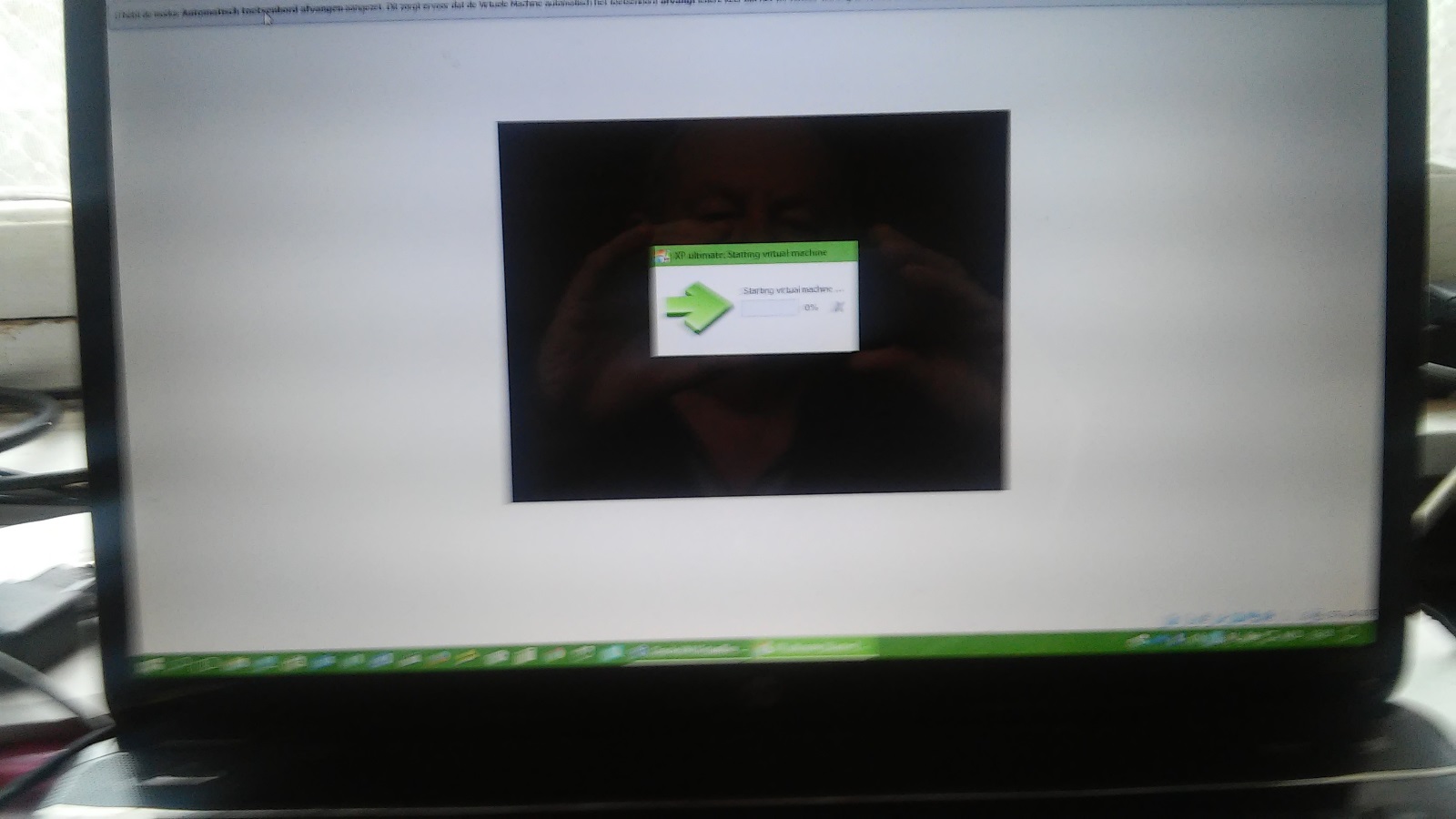

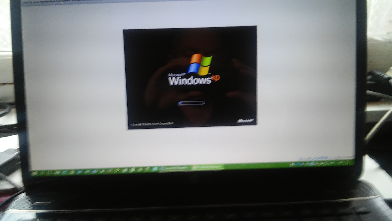

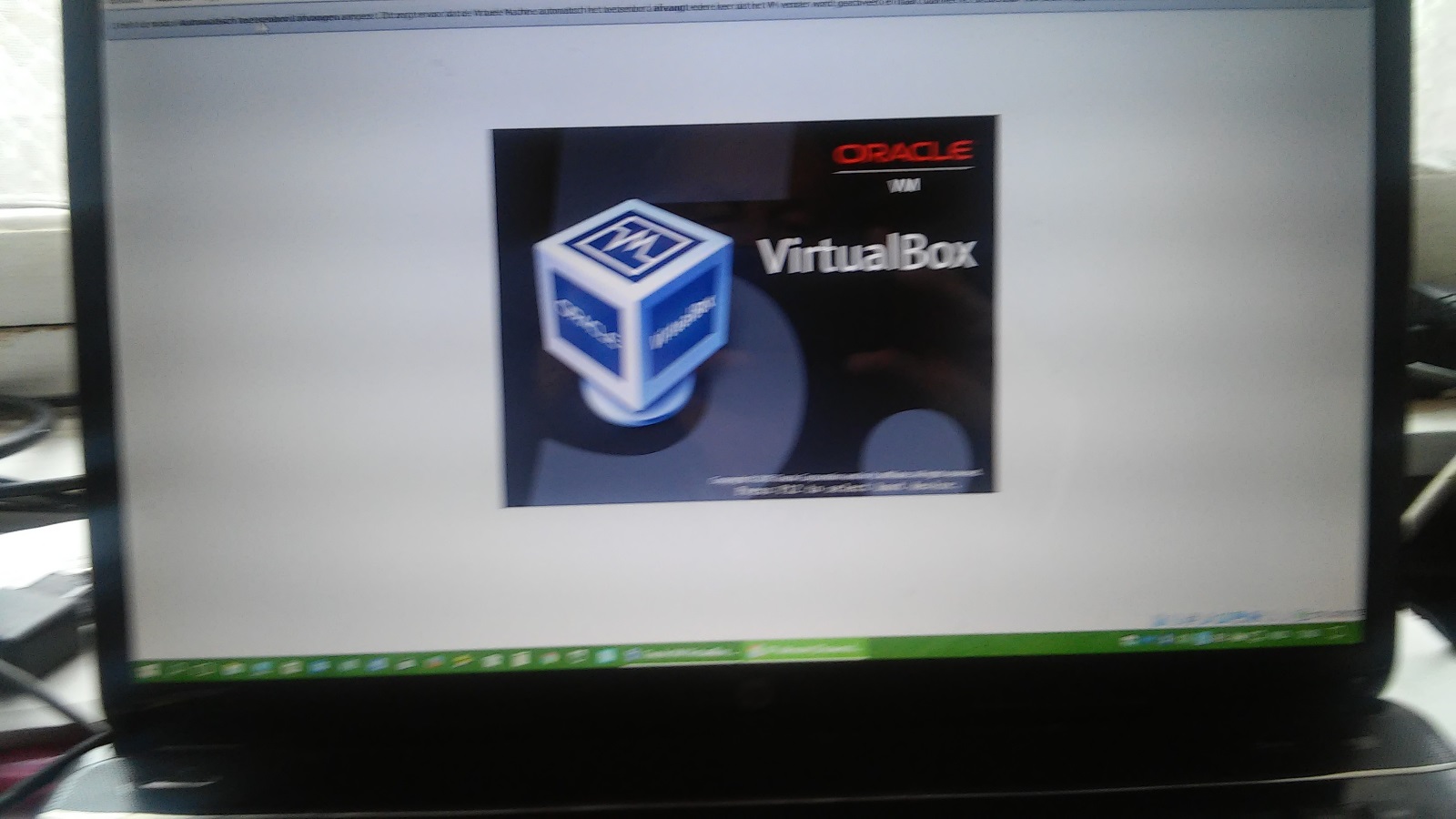

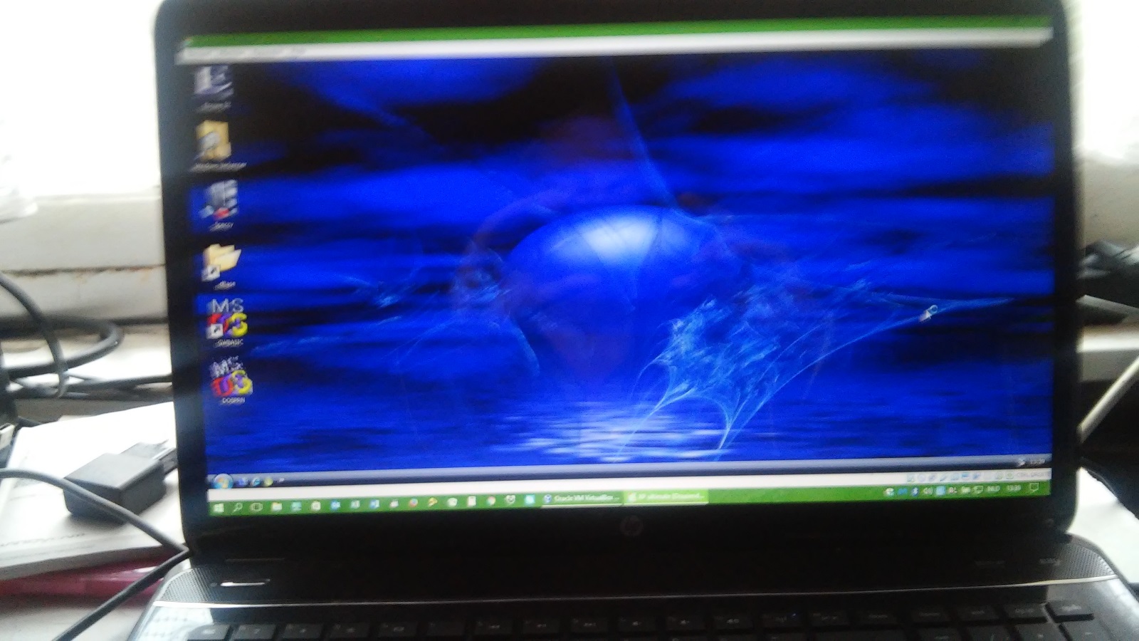

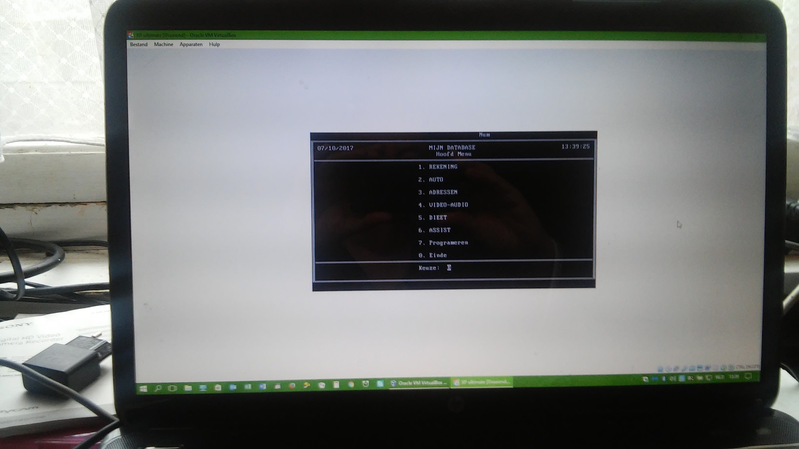

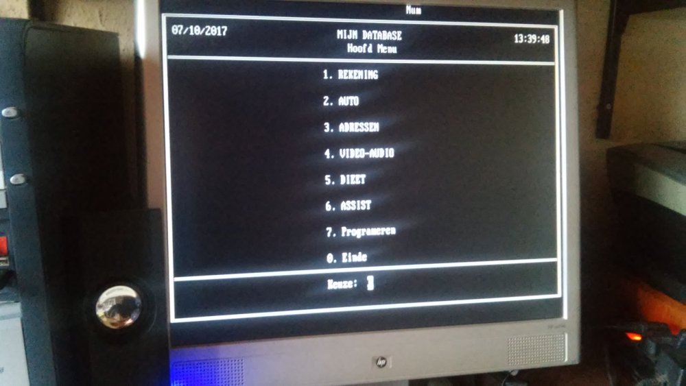

Sorry, maar vorige keer werkte mijn DOS venster wel in volledig scherm. Ook in mijn gewone XP computer wordt heel het scherm ingenomen voor DOS. Fout zit in VM daar staat het scherm fout. Zodra XP opengaat wordt het scherm volledig, maar in DOS gaat hij naar het volledige VM scherm, dat dus klein is.
In bijlage krijg je foto's VM naar DOS van 0 tot 5. Dus 0: scherm VM volledig, foto  1, 2 en 3 opstarten XP in klein scherm. 4) XP volledig scherm. 5 DOS klein scherm.
Op de andere foto DOS op computer, zie je hoe heel het scherm gevuld wordt in DOS.
Enkel als het opstarten van VM naar XP in volledig scherm zou zijn (zoals het vorige keer was), zou ook DOS in volledig scherm opstarten.

De eerste afbeelding lijkt mij een ouder model van monitor te zijn die geen al te grote resolutie heeft.
Misschien dat daarom het dos scherm wel beeldvullend is.
De 2de afbeelding is helaas onleesbaar.
De overige afbeeldingen zijn zoals bij mij.
Klein bij het opstarten, schermvullend zodra xp is opgestart en het vesnet met de dos toepassing weer klein.
