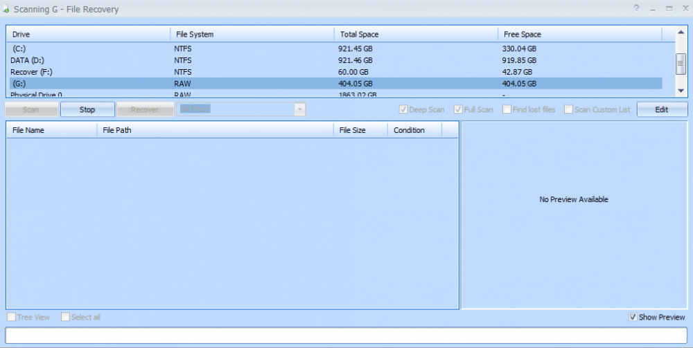

na nader onderzoek lijk ik toch de harde schijf te kunnen zien in de disk manager
had de verkeerde kabel gebruikt
bij mijn pc staat er nu recover(E:)
en local disk (G:) maar die is leeg
