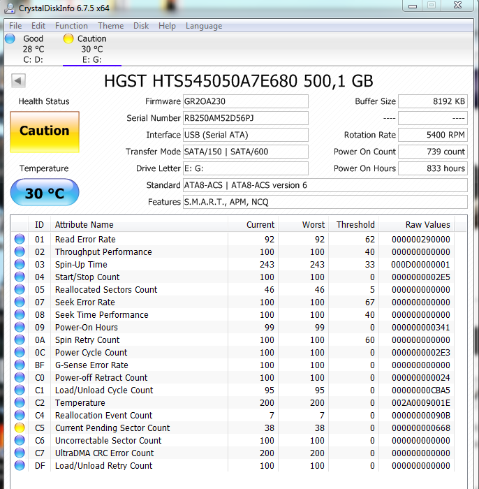

zoals gevraagd de check up van de harde schijf
als ik me niet vergis heb ik al eens die recuva geprobeerd maar zonder resultaat
ik kreeg enkel wat recovery bestanden

CrystalDiskInfo geeft duidelijk aan wat er aan de hand is met die probleemschijf. De drempelwaarde van onstabiele sectoren is ruimschoots overschreden. Dat is niet van gisteren maar al langer gaande. Vandaar dat ik al er voorstander van ben dat eenieder CrystalDiskInfo op zijn pc installeert en zo nu en dan eens een scan doet. Zo kun je vaak ingrijpen voor het te laat is.

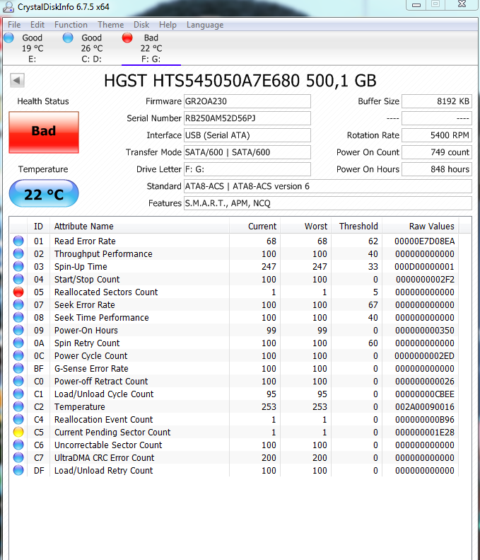

heb even nog eens de crystaldisk open gedaan om te kijken en met volgende resultaat
de aomei staat al een goede 20 minuten te laden
disk management is er al door gekomen en heeft de harde schijf nog door
