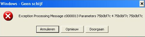

Kan ik nog iets met die vervelende parametersmelding (zie bestand) of zal ik hiervoor een nieuwe topic plaatsen?
3 minuten geleden, Tvdbted zei:
In quarantaine plaatsen was altijd al mogelijk, het definitief verwijderen niet.
Als het hiermee veilig is prima, laat nog even weten a.u.b.
Ik heb hier boven nog een nieuwe fix gemaakt voer die eerst uit.
