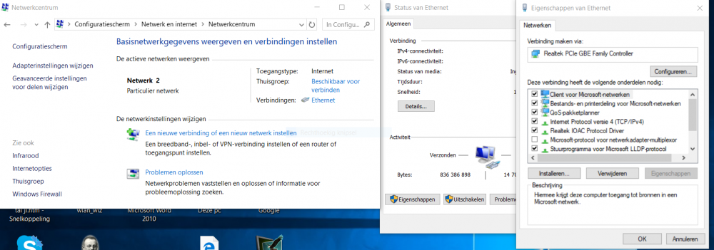

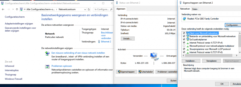

Kijk ook eens of beide pc's via een particulier netwerk verbonden zijn.:  Ja zie in bijlage  de netwerkcentrums + status internet+ eigenschappen Knipsel 36 voor PC1 en Knipsel 1 voor PC2

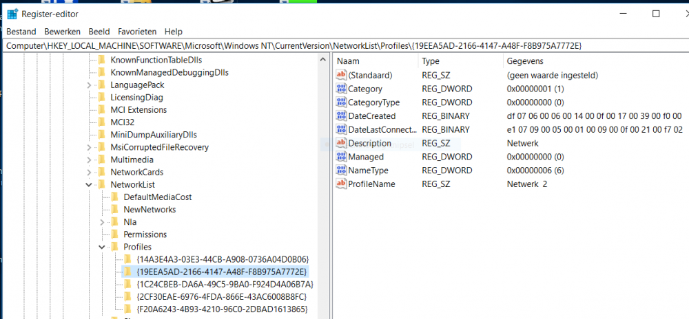

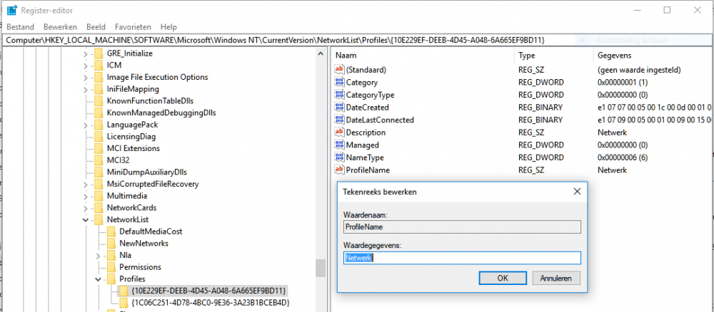

Het enige verschil dat ik  er tussen zie : boven partikulier netwerk staat bij PC1" Netwerk" en bij PC2" Netwerk 2." Heb dit al eens bij PC2 aangepast maar dat gaf geen oplossing en daarom terug veranderd. De aanpassing gedaan langs de betrokken registersleutels zie bijlage knipsel 34 voor PC1 en knipsel 3.voor PC2. Zie daar dat er meerdere profiles zijn maar begrijp daar niets van ! NB heb geen ervaring in het bewerken van de register en volgde de  instructies vanuit op internet te vinden boek Schoone PC (https://www.schoonepc.nl/)
