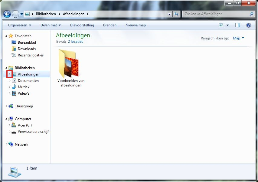

Hoe kom je daar? Je start Windows Verkenner door de sneltoets Windows-toets (= de toets met het vlaggetje) + E. Dat betekent dat je die Windows toets ingedrukt houdt en dan 1 x op de toets E drukt. Daarna laat je beide toetsen los.
Je ziet dan zoiets:
Kijk dan in de linker kolom. Onder Computer zie je de C: schijf staan. Zie je de C: schijf niet, klik dan op het driehoekje dat voor Computer staat.
Klik op de C: schijf. In het plaatje hierboven heet die Acer (C:); bij jou zal die anders heten, maar er moet (C:) bij staan.
In het rechter paneel zie je dan de inhoud van de C: schijf. En daar zal ook de map Program Files bij staan. Wanneer jij daar 2 mappen ziet met de naam Program Files, dan moet je dubbelklikken op de map met de naam Program Files (x86) om die te openen.

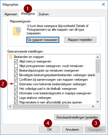

Zie jij helemaal geen bestand met een naam die eindigt op .exe? Dan zijn bij jou de extensies van bekende bestandstypen verborgen. Dat is een standaard instelling van Windows, maar ik vind dat een foute instelling. Aan de extensie (= de letters achter de punt in de bestandsnaam) kun je zien om wat voor type bestand het gaat. Dat moet altijd duidelijk zijn, vind ik.
Je hebt de Verkenner nog steeds open staan.
Klik in de menubalk (dat is de balk die helemaal bovenaan staat) op Indelen
Klik op Map- en zoekopties.
Open het tabblad Weergave.
Schuif in de lijst omlaag naar Extensies voor bekende bestandstypen verbergen en schakel dit selectievakje uit. Dus haal het vinkje weg, dat daarvoor staat
Klik daarna onderaan eerst op de knop Toepassen en dan op OK:
59e9d8dfd7591-2017-10-20_13_00_10-Mapopt
Hierna zul je voortaan alle extensies zien, en dat is de beste instelling.

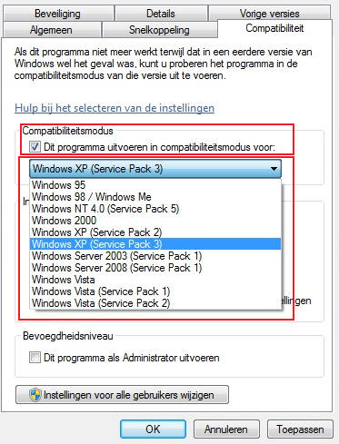

Zet in dat venster eerst een vinkje voor 'Dit programma in compatibiliteitsmodus uitvoeren voor:'.
Kies dan daaronder een versie van Windows waarin dit spel nog wel werkte. Als het een spel is voor Windows 95, dan klik je in die lijst met besturingssystemen (= versies van Windows) op Windows 95.
Klik daarna onderaan in dat venster eerst op de knop Toepassen en dan op OK.
Probeer daarna of je het oude spel nu wel kunt spelen op je computer. Als dat lukt, dan ben je met dat spel klaar. Als het niet lukt, dan kun je dezelfde methode toch nog proberen met andere oude spellen.

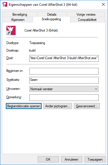

Klik eens met de rechter muisknop op zo'n snelkoppeling en kies dan Eigenschappen.
Je krijgt dan zo'n venstertje te zien:
59eb2cf50446b-2017-10-21_13_09_31-Eigens
Klik dan op de knop Bestandslocatie openen.

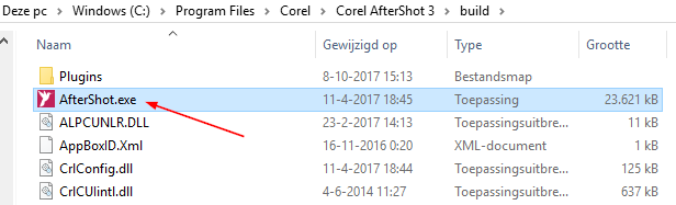

Daarna krijg je direct te zien waar het uitvoerend bestand (het exe bestand) van dat programma is opgeslagen. Het heeft een blauwe achtergrond:
59eb2d73f01a6-2017-10-21_13_09_56-C__Pro
En als je dat exe bestand van de game gevonden hebt, kun je de compatibiliteitsmodus gaan instellen, zoals ik beschreef in mijn vorige reactie.
