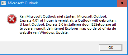

Hoi Passer,
Ik heb opnieuw mijn office 2010 geïnstalleerd maar krijg het bericht volgen de bijlage. Weet  jij hoe ik dit kan oplossen? wat wordt gemeld lukt niet erg.Knipsel.PNG.3693f83ca9f7b9bd46c2e862c0be08b7.PNG

En die foutmelding zegt me niets..  (iemand anders met ideeën? - anders eventueel een tweede topic in OUtlook aanmaken?)
Ben je zeker dat het hier over Microsoft Office 2010 gaat?
 Op het schijfje staat Microsoft Office XP Pro nl en ook staat dit bij de geinstalleerde programma's. Het bericht komt wanneer ik een mailtje wil openen die in mijn outlook heb gestaan.
Outlook is verwijderd toen ik mijn office opnieuw heb geinstalleerd en ik dacht dat outlook ook zou terug komen bij de herinstallatie maar dat is niet het geval.
gr Ebonny
