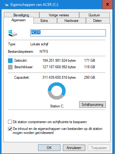

Edit: Hoe groot is je systeempartitie en hoeveel vrije schijfruimte heb je er nog op?
aangepast door Passer
Goed, aan te weinig lege plaats ligt het dus niet.

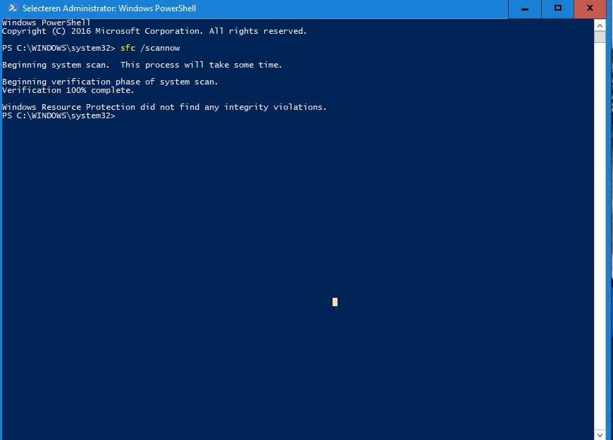

Wat die scannow betreft:
Klik rechts op je windowsknop, kies voor opdrachtprompt (of powershell - mogelijk staat deze term er) maar kies voor de optie Als administrator.
Je krijgt dan een (zwart/donkerblauw) schermpje met een knipperende cursor.
Typ daar in : sfc /scannow  (let op dat je de spatie na de C ook typt, anders lukt het niet - je kan ook werken met copy/paste)
enter dan en je systeem gaat gescand worden op mogelijke slechte systeembestanden.
Achteraf krijg je het resultaat: ofwel: geen fouten gevonden, ofwel: fouten gevonden en deze werden hersteld ofwel fouten gevonden en deze zijn niet hersteld.
Vertel even welke van de drie er gemeld wordt?

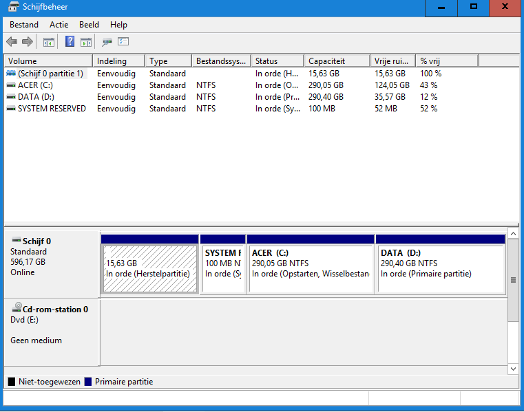

o ja: hoe groot is je systeempartitie?  Plaats - voor we met a of b verder gaan, even een plaatje van het onderste gedeelte van : rechts klikken op je windowsknop > schijfbeheer en daar onderaan naar je C gaan en daar een plaatje van posten.
Een voorbeeldje van het net: image.png.4285617f29c59806a271fdb46e40a08e.png
('k zou even willen zien hoe groot je windowspartitie is - niet je C-zelf dus)
