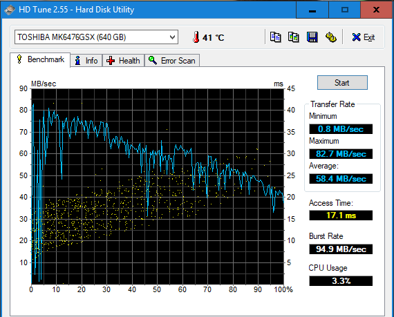

> Enne: maak nu nog eens zo'n plaatje van je schijfgebruik zoals je een paar blz geleden ook al postte?
Op 18-11-2017 om 17:20, Ebonny zei:
Beste Kweezie Wabbit,
Hierbij de afbeeldingen.
Gr Ebonny

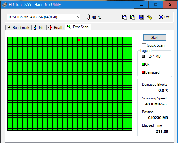

De harde schijf is reeds getest, een rood blokje is aanwezig.
37 minuten geleden, clarkie zei:
en dus tijd om die schijf te vervangen !
(dank Clarkie )
Uuh, daar snap ik niets van...
Waarom wordt er niet geadviseerd om de schijf te vervangen als ie beschadigd is?
Was even het plaatje opnieuw te bekijken, had het eerder wel gezien (maar was me nu ontschoten, tja dat heb je als een mens bent... :xd:)
maar dan is vervanging imho het enige advies.
En dan een SSD en hoeft de installatie geen 5-6 uren te duren.... is dat probleem ook getackeld...
Ben heel erg benieuwd naar de motivatie om dat niet te doen, een SSD van 256GB kost max 85 euro en als dat te duur is en snelheid niet belangrijk is dan kost een 1 TB normale HD ca 45 euro.
