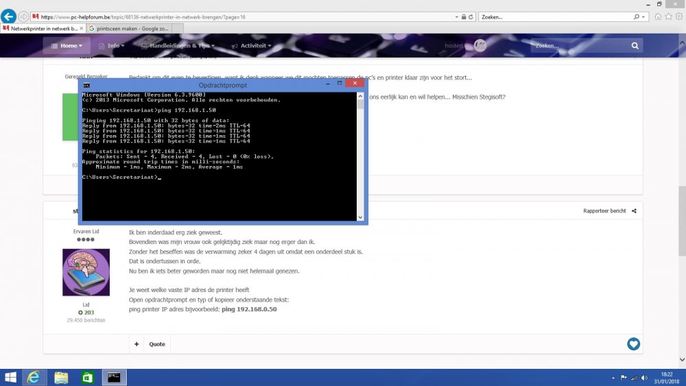

Je weet welke vaste IP adres de printer heeft
Open opdrachtprompt en typ of kopieer onderstaande tekst:
ping printer IP adres bijvoorbeeld: ping 192.168.0.50
Amai, dit is al wat anders... Thx, thx, thx... Stegisoft !
We hebben opdrachtprompt geopend en vast IP-adres getypt en er blijkt inderdaad contact...

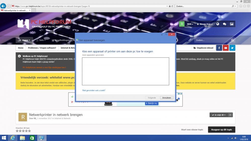

omdat scangear vorige keer niet goed lukte zullen we het deze keer eens anders doen:
Ga naar deze pagina en voer eens vanuit printerpanel in het gedeelte Vanaf het bedieningspaneel en voer dan uit wat op deze pagina vermeld staat
Als je dan lukt kan je onderaan op vergrootglas windows fax typen en windows faxen en scanner klikken en kan je scannen.
Waarom zou deze scanner niet werken met deze pc? Bijvoorbeeld printen gaat wel via deze pc. Kopiëren gaat ook met deze machine. Dus scanner werk wel. Bovendien is de ping-test positief.
