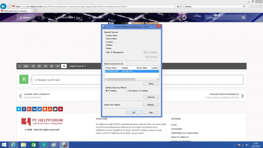

scangear ziet wel de scanner maar iets hou het tegen.
Bij welke povider ben je?
Het kan zijn dat je 192.168.1.50 nog moet toevoegen aan de router van uw provider ofwel moet je toevoegen in de printerinstellingen.
2 uren geleden, RKN zei:
Kaspersky staat NU uit
Kaspersky heeft Wel eigen firewall MAAR ik beschik er niet over
Ja, doe eerst de test die ik voorgesteld heb.
Nu is er na 18 paginas nog amper progressie behaald.
Tuurlijk kan het iets heel vervelends zijn waar mijn voorstel totaal geen oplossing voor geeft,
maar mijn aanpak is wel een gestructureerde aanpak om eerst problemen aan de basis eerst te checken:
Doet de scanner aangesloten via een usb port het überhaupt wel als die met dezelfde software op de pc?
Niet? Los dat eerst op.
Wel... dan hebben we een ander probleem.
Maar dan weet je iig wel dat de scanner het doet.
Let wel op dat je de scantesten zowel vanaf de scanner als vanaf de pc doet, immers probeer zo veel mogelijk kennis te vergaren.
hebben dit gelezen, maar dit is een totaal ander toestel dan wij hebben... Wij hebben Canon ir1028if.
@route99: Scanner werkt niet met USB !
