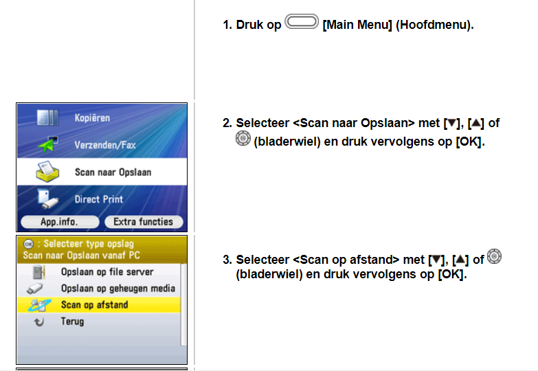

Ik vond nl dit in de handleiding van de Network ScanGear.
Kon het niet terug vinden op alle paginas of het gedaan was en dit lijkt me wel essentieel.
Quote
Switching the Scanner Online and Offline
To start the Network ScanGear driver and scan, first you must switch the scanner online. Switching the scanner online enables communication with other devices on the network, and allows the scanner to receive data from the computer. After scanning over the network, disconnect the scanner from the network by switching it offline in order to use other functions. For details about the procedure for switching the scanner online and offline, refer to the manuals provided with your printer.

Is dat gebeurd?
Hoe is het anders gebeurd?
Geldt het ook voor de ze printer/scanner?
Gezien onderstaande handleiding wel.?
Quote
De scanner online zetten (Netwerkscan)
Terug naar overzicht
Wanneer u de scanner online zet, kan deze communiceren met andere apparaten in het netwerk en gegevens van de computer ontvangen.
Voer de volgende procedure uit om de scanner online te zetten.
Opmerking
  • Als <Automatisch online> is ingesteld op <Aan> wordt het apparaat automatisch online gezet als u <Scan op afstand> selecteert in het scherm Selecteer type opslag. Zie 'Automatisch online' voor meer informatie.
OK.
Graag uw reactie wat hier de stand van zaken is.
