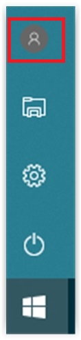

Je logt nu dus automatisch in met de "nieuwe " account Username.Computername  i.p.v. username omdat geen van beide accounts met een wacht<woord bescherm is. Moest dat wel het geval geweest zijn dan zou je bij het opstarten een inlog venster krijgen en dan ook de kans krijgen om via je oorspronkelijke account username in te loggen.
Maar niet getreurd, klik op Start en vervolgens op het afbeeldingsicoon (zie rode kader in onderstaande afbeelding).
Nu kies je voor Afmelden.
Je komt nu WEL in het aanmeldingsscherm. In de linker benedenhoek staan beide accounts.
Klik op je "oude" account username om in te loggen.
Als dit gelukt is dan zal de pc bij de volgende opstart(s) automatisch in je vertrouwde account inloggen.
We horen graag of het gelukt is. Ik zal je dan ook vertellen dat de mogelijke oorzaak van die ongewenste account is.

Ten eerste: als ik inlog, dan is dat met mijn "oude" {Username}. Jouw beschrijving t.a.v. het [Afmelden] via [Start] en het [Afbeeldingsicoon]
                 heeft niet het gewenste (of wel verwachte) resultaat! Er wordt maar 1 account getoond om te kiezen en wel {Username}.
