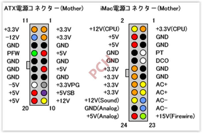

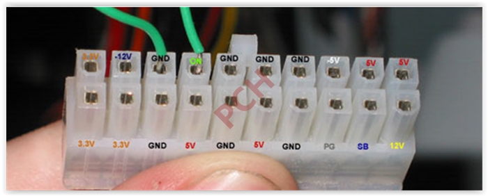

Ter aanvulling, hier nog iets uit mijn archief:
Ga als volgt tewerk om een voeding te testen zonder deze in een pc te moeten inbouwen.
Als je een voeding hebt met een fan, wat meestal zo is:
Belast de voeding met een apparaat, bv een harde schijf. Zet de stroomtoevoer naar de voeding aan.
Maak met een paperclip verbinding tussen een zwarte (maakt niet uit welke) en een groene stroomdraad van de atx stekker (zie afbeelding). De fan van de voeding zou nu moeten draaien.
Draait de ventilator van de voeding niet dan kunt u voor de zekerheid een case fan aansluiten (sommige voedingen hebben een niet draaiende fan tot 60% belasting).
Een aangesloten apparaat moet nu van stroom voorzien zijn. Indien dit laatste een harde schijf is dan moet je die horen (of voelen-) draaien.
Meet nu alle spanningslijnen na met een multimeter.
Maak dat bruggetje van de groene stroomdraad ook eens één na één naar de andere zwarte draden. Indien dan de fan van de voeding aanslaat dan weet je dan ook of die andere GROUNDS (GND) nog intact zijn.
Indien je met een multimeter uit de voeten kunt dan kun je de voeding helemaal doormeten.
Zie de in kleur vermelde spanningen zoals die horen te zijn.
