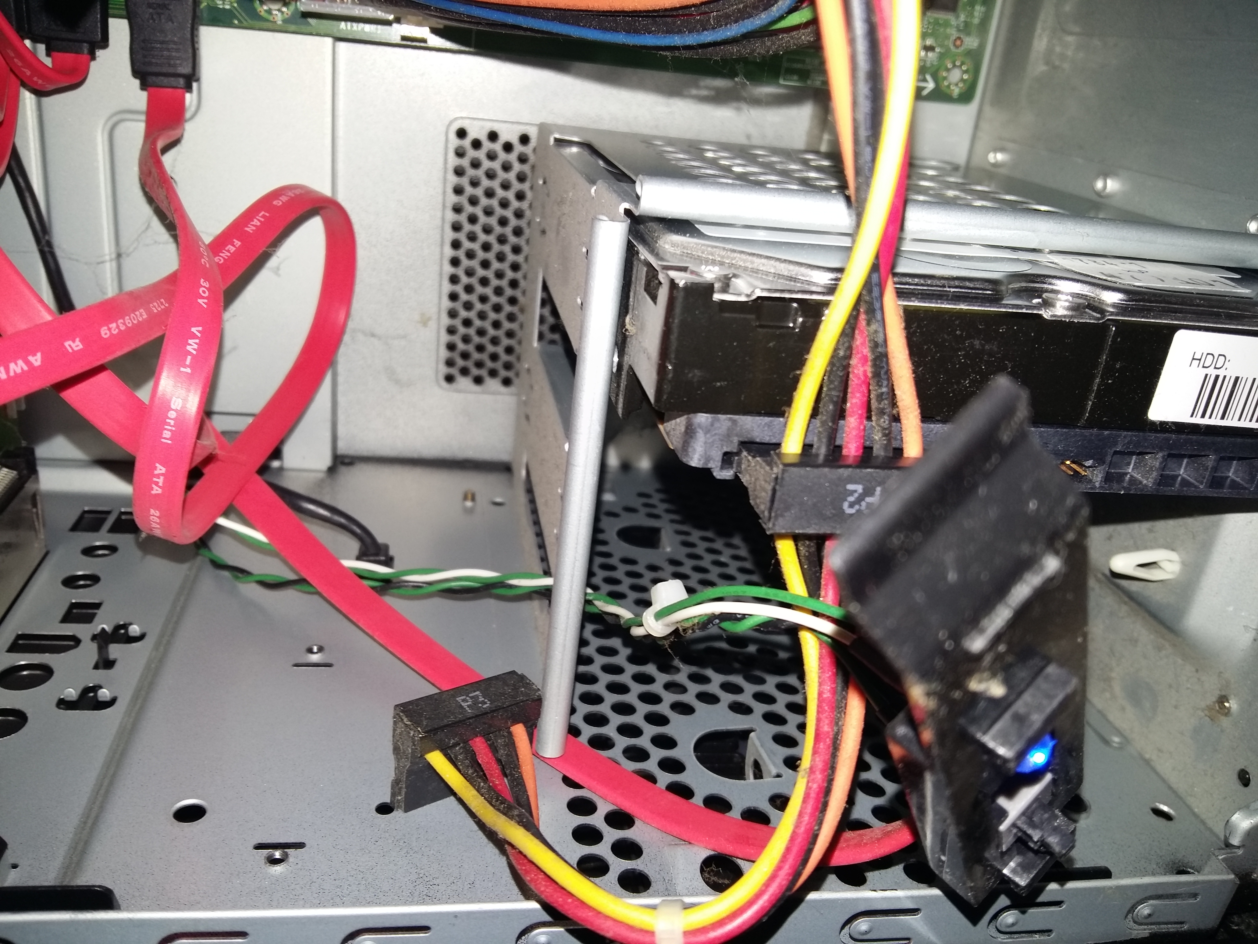

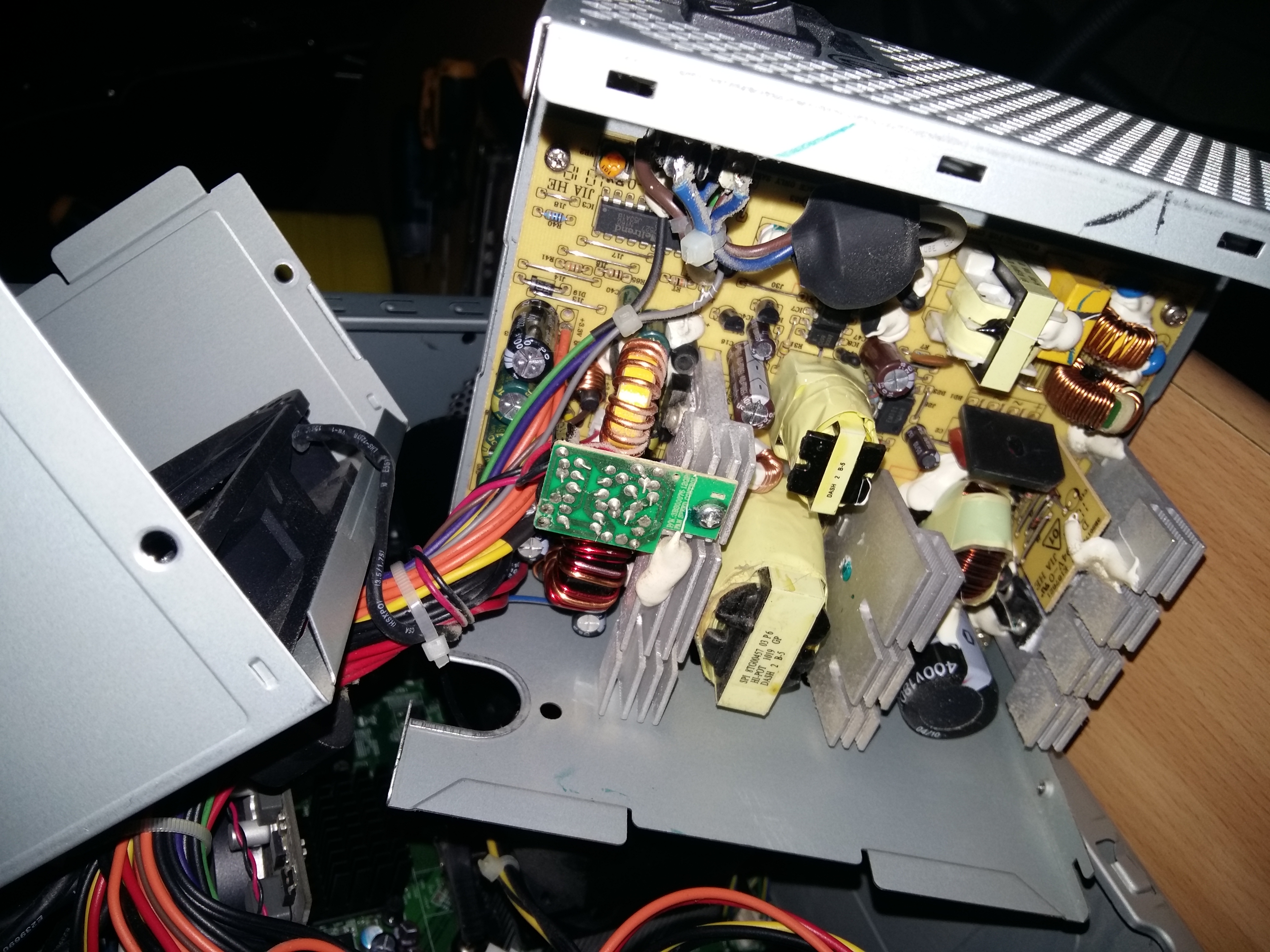

Heb het aangedurfd hem open te doen en de voeding uit te halen. Zie onderste foto, ik zag dan wel niet hoe of wat van kabeltjes ik moest loskoppellen voor de paperclip test. Met wat prutsen weer in elkaar gekregen. Toen viel me op dat de drukknop daar wat ging te zwieren. PC aangesloten en op het knopje gedrukt en de pc is in gang geschoten. Het was dus enkel een losse drukknop. Stom hé. Ik heb zitten zoeken om dit weer te bevestigen, maar dit lukt me niet. Enfin, met open kast kan ik ook werken :-). Droske, bedankt om me op weg te helpen. Hierdoor heb ik toch de aanzet tot de oplossing gekregen.

11 uren geleden, YvesR zei:
Maak nooit nog een voeding open terwijl alle voedingskabels nog aangesloten zijn aan het moederbord en de apparaten !!!!!!! Er zit een transfo in die hoge spanningen kan vrijgeven bij ondeskundig gebruik. Zelf blijf je ook niet buiten gevaar hoor.
Het is trouwens de 20 of 24 aderige kabel die naar het moederbord gaat die gebruikt wordt voor het doormeten van de spanningen.

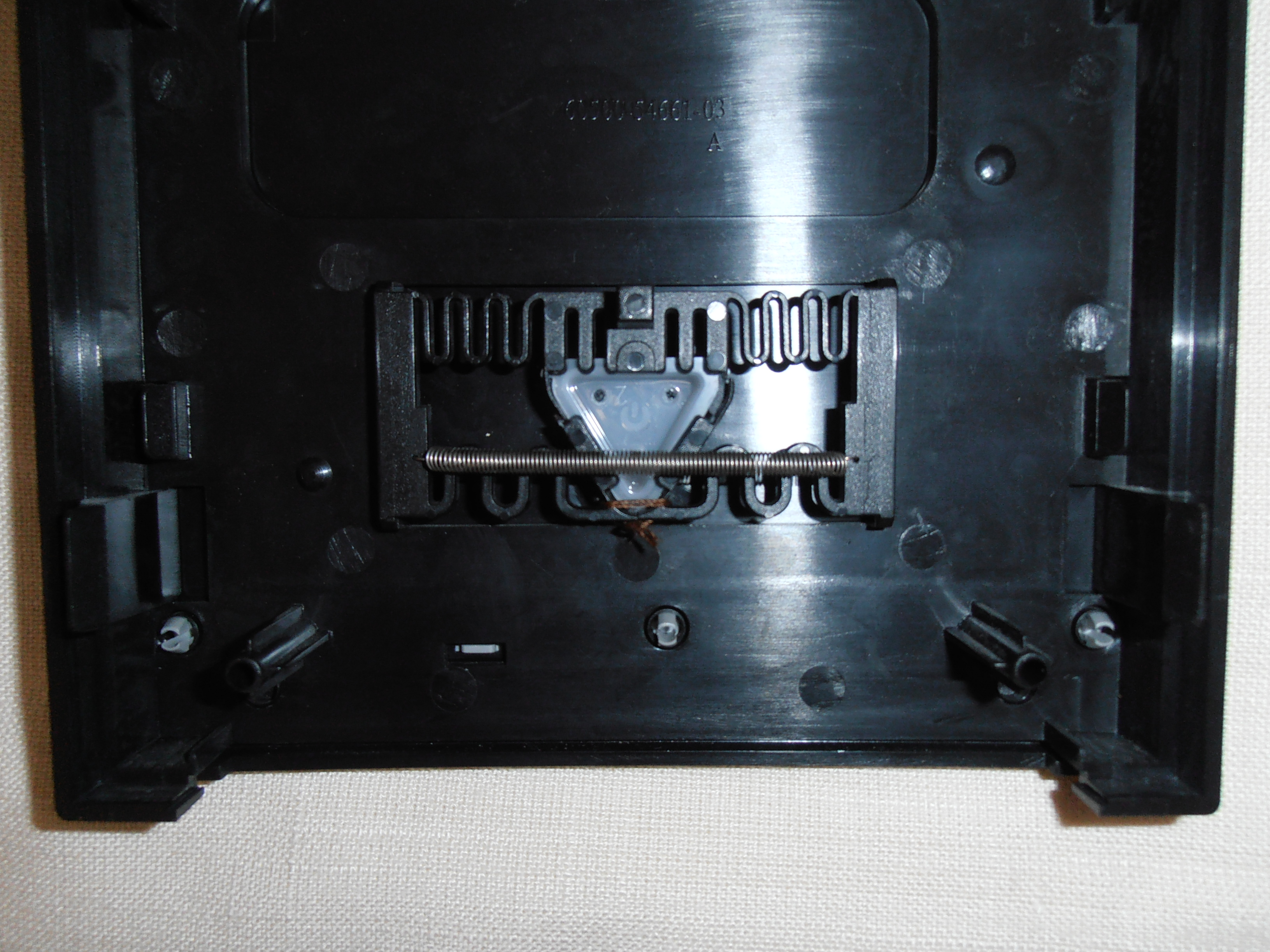

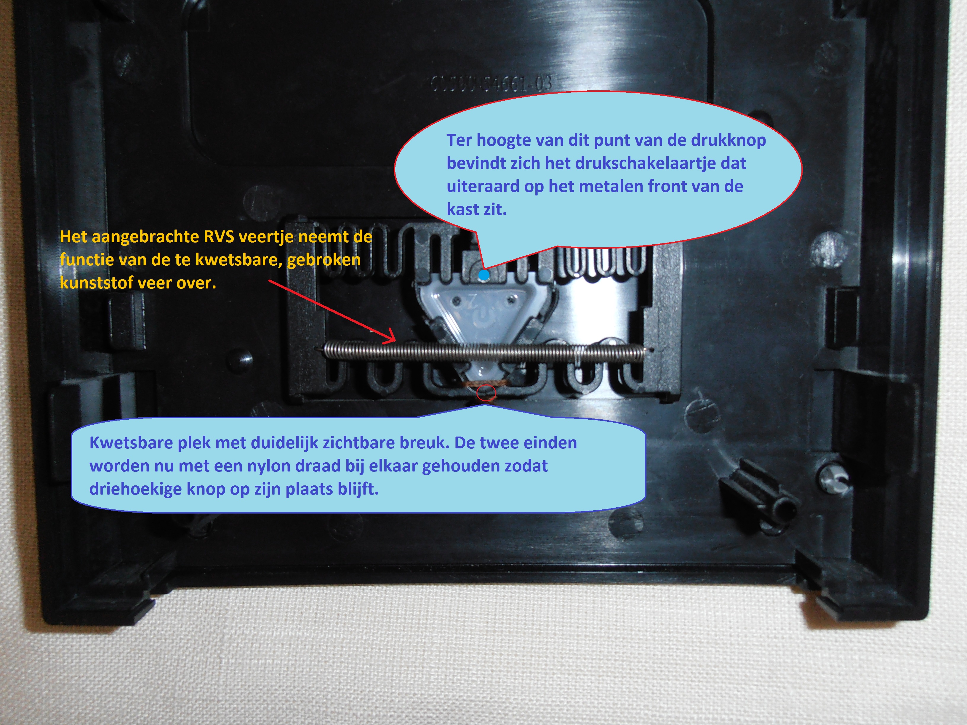

Als je hier de startknop bedoelt en niet de schakelaar op de voeding dan kan ik dat wel geloven want het is een kwetsbaar elementje bij de Aldi desktops uit die jaren. Ik weet het uit ervaring.
In onderstaande afbeeldingen toon ik je zo een schakelaar zoals ik er al meerdere hersteld heb.

Ja, het is zo een front die ik heb. Probleem is de drukschakelaar die niet meer op het metalen front zit. Dat kan je zien op mijn eerste foto, is verbonden met wit-groene draad, is een drukknop met lampje.
Nu je me er op wijs zie ik het ook in de afbeelding. Daar moet toch flink wat kracht op uitgeoefend geweest zijn om dat er uit te drukken, amai.
Als de klips niet gebroken zijn kun je dat gewoon terug in het metalen voorfront klikken. Bekijk het eens rustig hoe het allemaal in elkaar zit alvorens dat te doen. Je hebt er een minimum aan technisch inzicht voor nodig.
