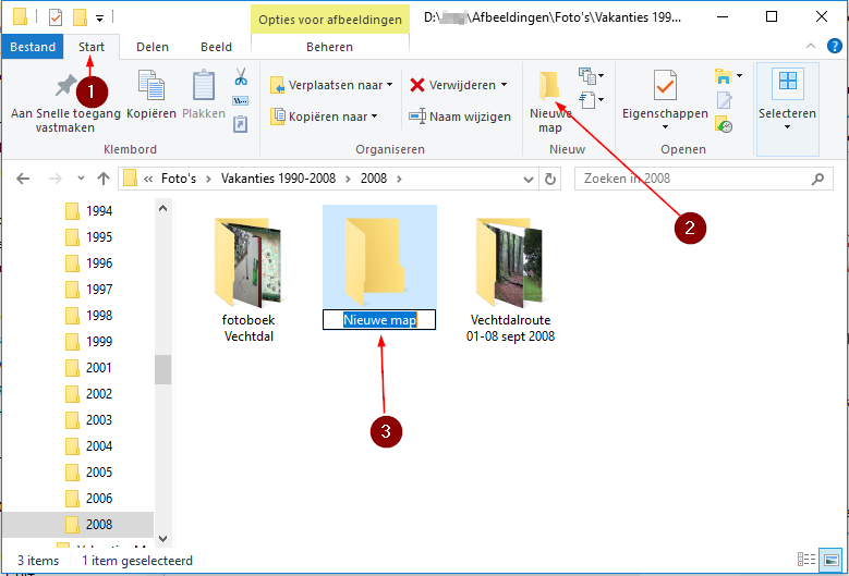

Als work-around noem ik eerst een andere manier om een nieuwe map aan te maken in de map Foto's 2017:
1. Open de map Foto's 2017 door er dubbel op te klikken.
2. In de menubalk van de Verkenner klik je op het tabblad Start.
3. In het lint klik je op de knop Nieuwe map
4. Je krijgt een Nieuwe map met de voorlopige naam... Nieuwe map. Zoals je in onderstaande afbeelding kunt zien, is de achtergrond van de naam Nieuwe map blauw; dat betekent dat je meteen een eigen naam voor die map kunt gaan typen.
Hieronder een afbeelding ter illustratie:

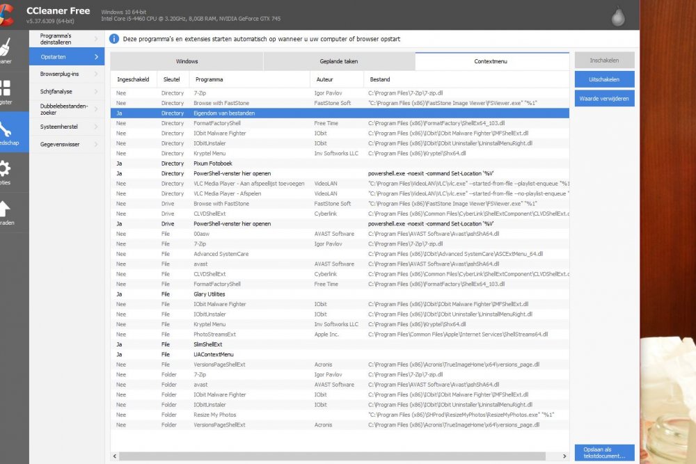

Heb jij echter het programma CCleaner al geïnstalleerd op je computer, dan kan het ook daarmee:
1. Open CCleaner
2. Klik in de meest linkse kolom op Gereedschap
3. Klik in de middelste kolom op Opstarten
4. In het grote rechter paneel klik je op het tabblad Contextmenu.
Je ziet daarna de onderdelen van het contextmenu. Elk van die onderdelen kun je uitschakelen door op zo'n onderdeel te klikken en dan rechtsboven op Uitschakelen te klikken.
Niet zomaar onderdelen gaan uitschakelen! Voordat je wat uit gaat schakelen, kun je rechts onderaan in dat venster klikken op de knop Opslaan als tekstdocument.
Kies als opslaglocatie het bureaublad. Post dat tekstbestand met de naam startup.txt als bijlage bij een volgende reactie.
Dan kunnen de kenners met je meedenken. (En nee, ik wil mezelf op dit gebied geen kenner noemen...;))

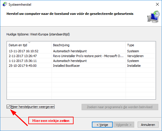

Windows syteemherstel.  Dit lijkt me nogal drastisch. Blijkbaar moet ik dan alle apps verwijderen en opnieuw installeren (een 30-tal). dat zie ik niet zitten !
 (ik kwam bij "systeemherstel via : windows instellingen - bijwerken en beveiliging - systeemherstel - aan de slag -  mijn apps behouden -  ....ZIE BIJLAGE  )
Invoeginstellingen uitschakelen via cccleaner :  ik kreeg het ganse pak invoegtoepassingen opgesomd via cccleaner  - het zou dan moeten volstaan om bij een of andere invoegtoepassing "enable" aan te vinken ??(hoewel het programma dan niet van de pc verdwenen is, heb ik gemerkt).  Maar dan : WELKE invoegtoepassing moet ik uitschakelen ?  er is keuze tussen een 30-tal....   Ik probeerde alvast eens met het uitschakelen van Dropbox en Everything (2 programma's die ik recent had toegevoegd), maar dat gaf geen resultaat voor mijn probleem. Dus... verder proberen met andere toepassingen ?? (bvb Onedrive, dat ik al een paar jaar gebruik0.

Er is tussen jou en mij nu een misverstand over Systeemherstel. Ik bedoel het type systeemherstel wat je mogelijk nog kent van oudere versies van Windows, zoals Windows XP en Windows 7. Daar kon je af en toe de situatie van dat moment vastleggen door een herstelpunt te maken. Ging er na installatie van een programma wat mis, dan zette je de pc met behulp van systeemherstel terug naar een datum voordat je dat programma installeerde.
Hieronder een voorbeeld van mijn pc, waarop ik zelf systeembeveiliging voor de C: schijf heb ingeschakeld. Ik kan dus in geval van nood terug naar de situatie van een bepaalde datum die niet zo lang geleden is:
5a0aefe04ce81-2017-11-14_14_15_14-Systee
Die manier van systeemherstel is in Windows 10 standaard uitgeschakeld. Geen idee waarom Microsoft daartoe besloten heeft, maar die soort van systeemherstel is wel door de gebruiker zelf weer in te schakelen. Dat is nu mosterd na de maaltijd, want waarschijnlijk heb jij systeembeveiliging voor de C: schijf nooit zelf ingeschakeld.
Het is wel een goed idee om dat te gaan doen. Maar doe dat pas nadat je huidige problemen zijn verholpen.
Wanneer je geen problemen meer hebt met het contextmenu, zou je systeembeveiliging voor de C: schijf zelf in kunnen gaan schakelen. Gebruik daarvoor deze handleiding: https://www.seniorweb.nl/artikel/problemen-oplossen-met-systeemherstel-windows-10
Nadeel is dat er twee keer per jaar een grote update voor Windows 10 komt. Dat is eigenlijk een upgrade, waardoor je een nieuwe versie van Windows 10 krijgt. Na zo'n upgrade moet je steeds zelf controleren of systeembeveiliging voor de C: schijf nog is ingeschakeld, want Microsoft lijkt deze manier van systeemherstel tegen te willen gaan. Ik snap niet goed waarom.
Wat ik hierboven schreef is dus informatie voor later, niet voor dit moment. Nu moeten we erachter zien te komen welke invoegtoepassing ervoor zorgt dat de verkenner crasht bij een rechter muisklik.
