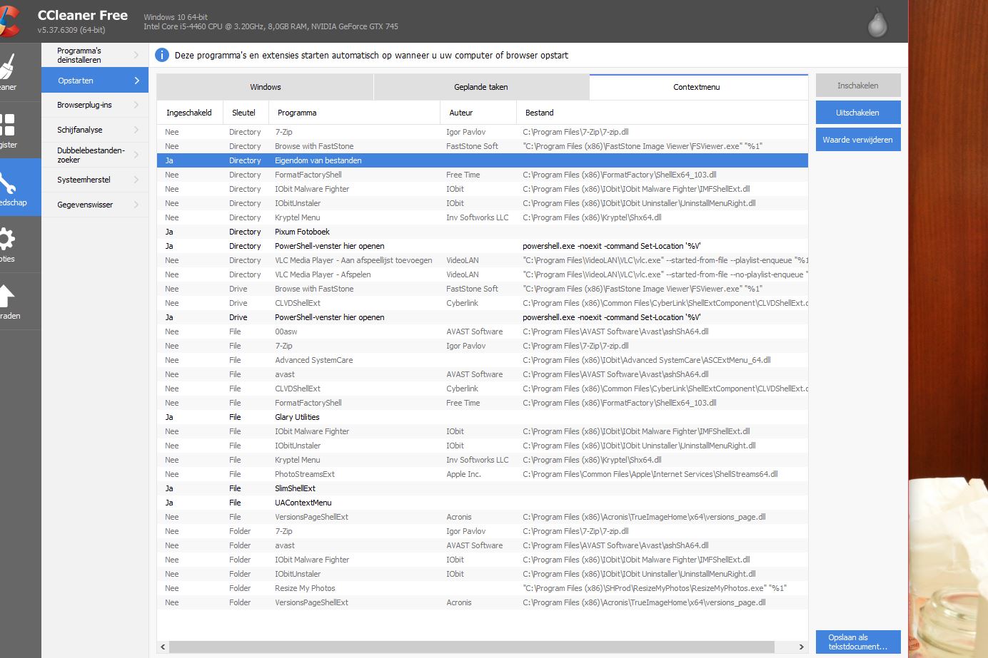

  Op 5/12/2017 om 13:44, porrelaar zei:
Om er zeker van te zijn dat niet een item in het contextmenu dwars ligt, zou je via CCleaner alle items uit het contextmenu kunnen uitschakelen. Let op: Uitschakelen, dus niet klikken op Waarde verwijderen. Dat uitschakelen doe je een voor een: je klikt op een item om dat te selecteren; daarna klik je rechtsboven op de knop Uitschakelen. Dat doe je voor alle items.
Nadat alle items in het contextmenu zijn uitgeschakeld, klik je met de rechter muisknop op een willekeurige map of bestand. Opent het contextmenu dan wel? Dan moet een van de items in het contextmenu de schuldige zijn. Het zal dan even tijd kosten om erachter te komen welke dat is:
Schakel een van de items in het contextmenu weer in (voor sommige items, zoals 7-Zip moet je dan zowel Directory als File weer inschakelen, want 7-Zip staat dubbel in die lijst).
Daarna weer een paar keer rechtsklikken op een willekeurige map of bestand. Nog geen problemen? Dan weer een item uit het contextmenu inschakelen. Daar ga je mee door, totdat je opeens weer problemen ondervindt: het contextmenu opent dan niet bij een klik met de rechter muisknop op een map of bestand. Dan heb je de schuldige gevonden: het laatste item dat je hebt ingeschakeld in het contextmenu.

Ik heb je instructies gevolgd via mijn "cc cleaner".  Ik heb dus één voor één "uitgeschakeld. Zie  bijlage . Enkel in twee gevallen kon dat uitschakelen blijkbaar niet.
Daarna heb ik rechts geklikt op een map uit mijn afbeeldingen en uit mijn documenten en in het contextmenu op "openen" geklikt.  Telkens kreeg ik de map/het bestand open.  E nu ??

Oké, je hebt nu bijna alle items uit het contextmenu uitgeschakeld. Daarna hoef je niet te gaan proberen of je een map of bestand kunt openen, want daarmee had jij toch geen problemen? Mappen en bestanden kon jij toch gewoon openen?
Jij had problemen wanneer je rechtsklikte op een map of bestand. Bij een rechtsklik hoort namelijk het contextmenu te verschijnen, en dat lukte bij jou soms niet.
Ga dat dus controleren: verschijnt het contextmenu wanneer jij met de rechter muisknop klikt op een bestand of map? Wanneer het contextmenu gewoon verschijnt, dan is het al in orde. Dan hoef je in dat contextmenu niet ook nog eens op Openen te klikken.
Wanneer het  contextmenu nu steeds verschijnt, dan zit de oorzaak toch in een van de items in het contextmenu.
Schakel in het contextmenu het bovenste item weer in. Dat is bij jou 7-Zip. 7-Zip staat bij jou 3 keer in de lijst. Schakel die alle drie in. Ga daarna weer een paar keer rechtsklikken op een bestand of map.
Geen probleem? Verschijnt het contextmenu dan gewoon? Dan is 7-Zip niet de veroorzaker van het probleem. Dan verder gaan en een volgend item in het contextmenu weer inschakelen, waarna je weer een paar keer gaat rechtsklikken op een bestand of map.
Dit doe je net zo lang totdat er wel problemen optreden wanneer je rechtsklikt op een bestand of map. Op dat moment weet je dat het laatste item dat jij weer hebt ingeschakeld de schuldige is.
Vertel ons dan welk item dat bij jou is.

Eerst de 3 ZIPS ingeschakeld en telkens kreeg ik een contextmenu als ik op een of andere map van "mijn afbeeldingen" klikte.  Daarna alle andere lijnen één voor één ingeschakeld en telkens kreeg ik een contextmenu na het rechtsklikken. dus : no problem !!
Als ik dan terugga naar "mijn afbeeldingen" en op een of andere map rechtsklik dan krijg ik hetzelfde probleem : ik krijg telkens het bureaublad te zien (in plaats van een contextmenu).  Een hopeloos geval, zeker ?    Indien geen oplossing voorhanden zou ik ermee kunnen leven, hoor !    Ik red me wel op de een of andere manier......
