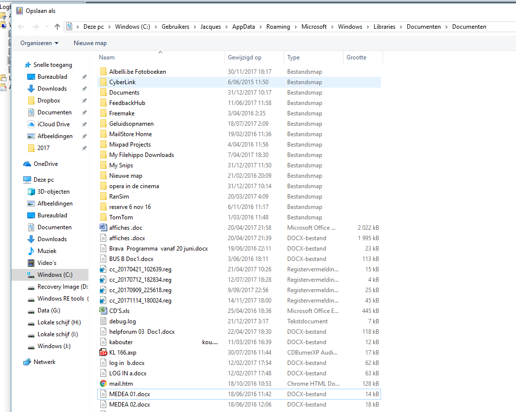

Bij "bestand met gefilterd logboek opslaan als..."  krijg ik Mijn Windwos C te zien (zie bijlage).  Wat bedoel je met "bepaal de lokatie" ? Kan ik daar om 't even wat aanklikken?
Vaes
1 uur terug, vaes zei:
Inderdaad, sla de beide bestanden bij voorkeur op in een map waar je ze zeker terug vindt zoals in "documenten" of op het bureaublad.
