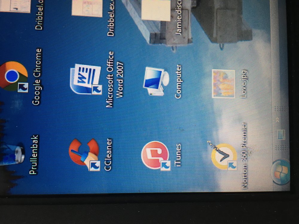

Geachte heer/mevrouw,
Graag zou ik mijn Toshiba laptop van circa 8 jaar oud nog een kans willen geven. Hij is online heel erg traag geworden en ik probeer Norton 360 Premier van de computer te verwijderen, zodat ik er een gratis antivirus op kan zetten. Echter bij het configuratiescherm lukt het mij niet om de Norton 360 Premier te verwijderen. Kunt u mij helpen mijn laptop weer bruikbaar te maken mbt terug brengen naar redelijke snelheid en het Norton programma definitief te verwijderen? Hartelijk Dank! Patrick
