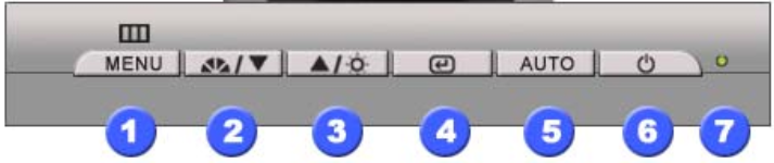

Toch even het volgende proberen: De correcte resolutie voor jouw monitor is 1280 x 1024. Kies die resolutie...
41 minuten geleden, Tony58 zei:
Bij 1280 x 1024 heb ik boven en onder in het beeld een zwarte balk, dat vind ik ook geen optie.
Na instellen op de resolutie 1280 x 1024 moet je 1 keer drukken op de AUTO knop die links onderaan op je monitor zit. Het is knop 5 in onderstaande afbeelding:
5a106bd542e68-auto_knop_op_syncmaster.pn
Jouw monitor heeft maar 1 aansluiting en die is van het type VGA (D-sub).
Een monitor die is aangesloten via een VGA aansluiting, toont soms niet het juiste beeld. Daarvoor dient dan de AUTO knop op de monitor. Eén keer die knop indrukken zou het beeld dan automatisch moeten corrigeren. Hopelijk verdwijnen dan bij jou die zwarte balken bovenaan en onderaan.
Dit lijkt me het proberen waard.
Ik heb  dat inderdaad gedaan, en dat blijkt te werken.
Nu zie ik geen zwarte balken boven en beneden, maar gewoon een volledig scherm bij 1280 x 1024. Grandioos!:thankyou-bor:
