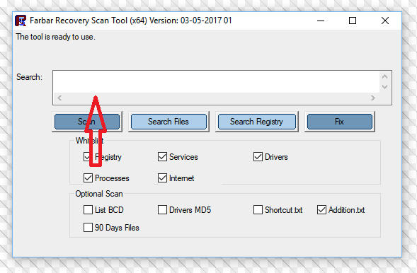

Sorry had de verkeerde zin, dit hier boven moet het zijn:
Open de tool FRST:
Type of kopieer de naam ASHelper.exe in het vak na "Search" (zie rode pijl)
Klik daarna op Search Files dan komt er op je bureaublad een logje met die naam Search.txt.
Voer het nogmaals uit zo:
Klik daarna op Search Registry dan komt er op je bureaublad een logje met die naam Registry.txt.
