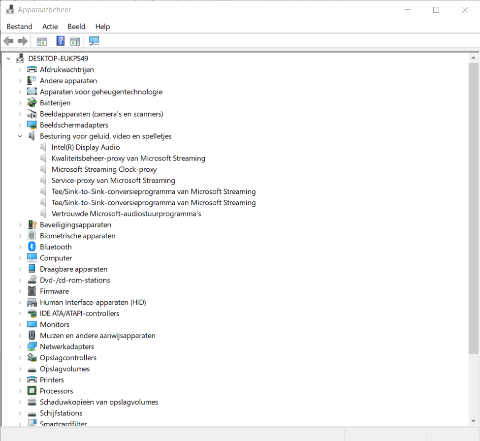

Toen ik mijn HP laptop (HP Elitebook 850 G4) opstartte kreeg ik de foutmelding "A Conexant audio device could not be found. The application will now exit. ". Hierdoor kan ik geen geluid afspelen, noch door de speakers noch door een headset. Na wat opzoekwerk heb ik de Conexant driver verwijderd via apparaatbeheer en daarna de laatste Conexant driver (sp81512) geïnstalleerd. Dit heeft mijn probleem echter niet opgelost. Ik heb ook gemerkt dat na het verwijderen van de driver het mapje "Conexant" in C:\Program Files weg is. Ik weet niet of dit normaal is. De nieuwe driver werd geïnstalleerd in C:\SWSetup\SP81512.
Kan iemand mij verder helpen aub?
Oke het werkte voor een half uur en daarna kreeg ik opeens een blauw scherm van Windows met de boodschap dat er een probleem was met de laptop en dat ze opnieuw opgestart werd. Na de opstart was het geluid terug weg. Ik heb al geprobeerd dezelfde stappen opnieuw uit te voeren zonder resultaat...
Ik heb geen idee welke code het gaf, het scherm was vrij snel weg. Maar het was een scherm zoals dit (afbeelding van internet).
Geen rode tekens bij apparaatbeheer. Ik krijg de categorie "Besturing voor geluid, video en spelletjes" wel enkel te zien als ik via beeld → verborgen apparaten weergeven aanklik
