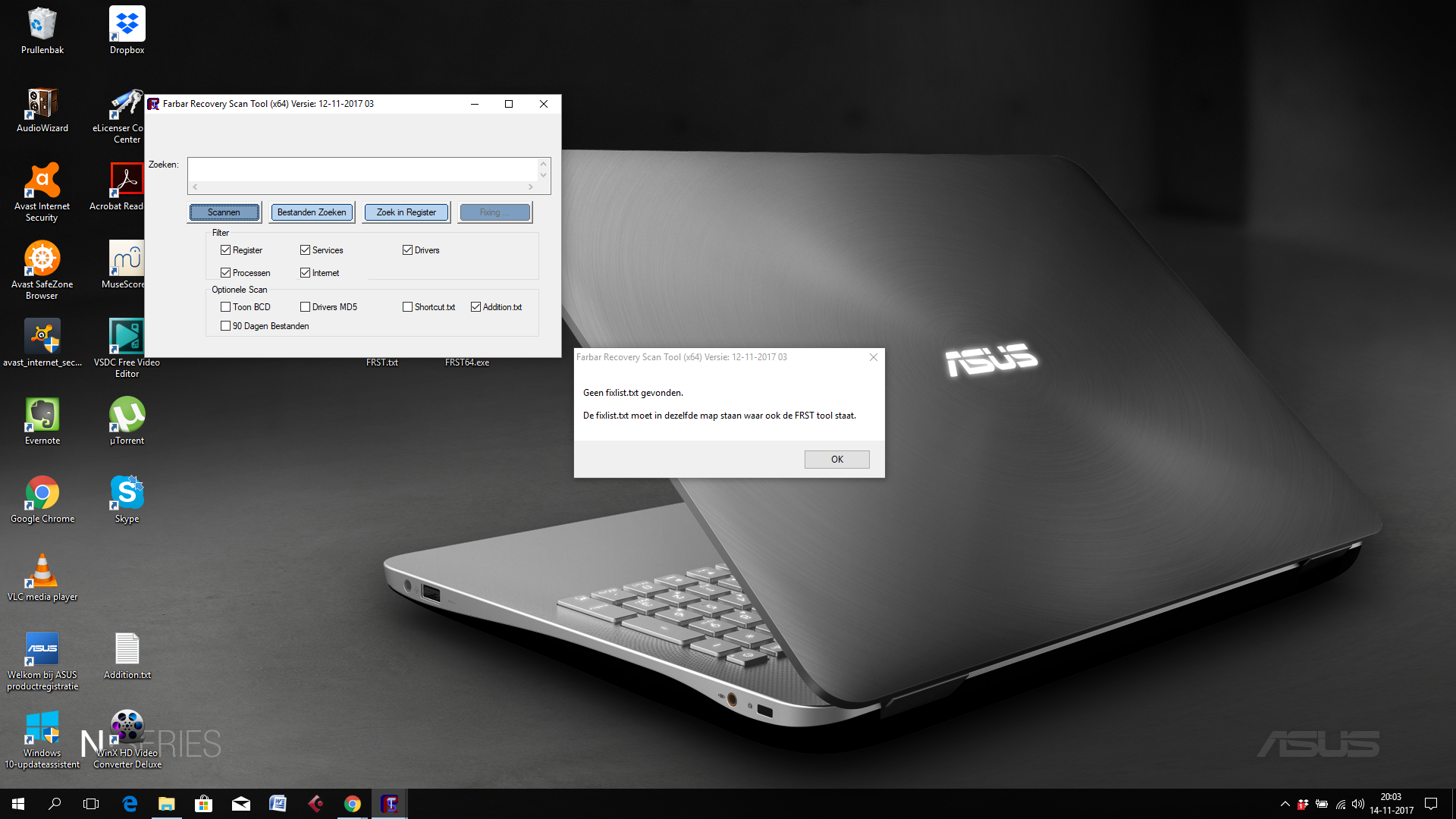

Dat komt omdat je de fixlist niet download van uit het antwoord, ik ga het anders doen voor je:
Note: Dit script is speciaal bedoeld voor deze computer, gebruik dit dan ook niet op andere computers met een gelijkaardig probleem.
"Uitvoeren" opent vul daar Notepad in en klik daarna op "OK", Kladblok opent.
Kopieer onderstaande dik gedrukte code en plak dat in "Kladblok"
start
CreateRestorePoint:
HKLM Group Policy restriction on software: %systemroot%\system32\mrt.exe <==== AANDACHT
2016-08-16 08:48 - 2016-08-16 08:48 - 000488960 _____ () C:\Users\ASUS n751j\AppData\Local\Temp\sqlite3.exe
2017-09-03 09:54 - 2017-09-03 09:54 - 007583744 _____ () C:\Users\ASUS n751j\AppData\Local\Temp\vlc-2.2.6-win32.exe
ContextMenuHandlers5: [igfxcui] -> {3AB1675A-CCFF-11D2-8B20-00A0C93CB1F4} =>  -> Geen bestand
Task: {9671E4D6-A0A3-4311-8C52-88E82722C9CC} - \McAfee\McAfee Idle Detection Task -> Geen bestand <==== AANDACHT
HKLM\SYSTEM\CurrentControlSet\Control\SafeBoot\Minimal\MBAMService => ""="Service"
HKLM\SYSTEM\CurrentControlSet\Control\SafeBoot\Network\MBAMService => ""="Service"
EmptyTemp:
end
Ga naar Bestand - Opslaan als.
Kies als locatie bureaublad.
Bij "Bestandsnaam" zet je:fixlist.txt.
Bij "Opslaan als type" selecteer je: Alle bestanden.
Als het goed is staat er nu een text bestand op je bureaublad?
Start de 577bf0efb8088-FRST.pngFarbar Recovery Scan Tool.
Als het programma is geopend klik Yes (Ja) bij de disclaimer. (indien nodig)
Druk op de Fix knop.
Er zal u een logbestand aangemaakt worden (fixlog.txt) op dezelfde plaats vanwaar de 'tool' is gestart.
Voeg dit logbestand als bijlage toe aan het volgende bericht.
De aanhouder wint :top:
