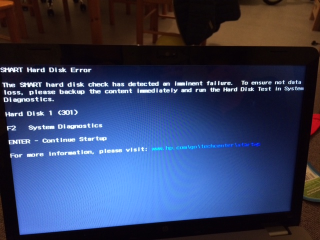

Een oude laptop die nog draait op Windows 2010 geeft deze melding (zie bijlage) bij het opstarten.
Na te enteren, start ie nog vanzelf op, maar alles werkt héél traag. Maar het werkt wel.
Wat zouden we hieraan kunnen doen dat die melding verdwijnt en ie misschien terug wat sneller gaat?

Ward01, de fout is me niet bekend, maar wat ik kan opmaken:
>  er staat duidelijk 'please backup the content immediately' - wat erop wijst dat er ernstig gevaar is voor je data op die schijf.
     Indien jij je eigen data op die schijf nog niet minstens op één andere schijf (NIET partitie !) staan hebt, begin er dan direct aan, nu het (wellicht/mogelijk) nog kan.
     Volgens mij wijst het erop dat je schijf brak is - mogelijk nog wel of niet meer te herstellen.
> Ik vond er deze pagina nog over - het gaat wel over een HP (of heb jij ook een HP?) - maar daar gaat het ook in de richting van een schijf die beschadigd is.
> in deze video gaat het er ook over - weer in de richting van een beschadigde schijf.
Wat ik eruit kan opmaken: je schijf is het aan het begeven - overweeg dus of die laptop nog wel een nieuwe schijf waard is.
(enne: windows 2010 euh... is me niet bekend, maar je post het  onder XP dus ik vermoed dat je XP bedoelt?)
De laptop van ward01 is duidelijk van het merk HP.
Het besturingssysteem is niet Windows 2010, want die versie bestaat niet.
Het besturingssysteem zou net zo goed Windows 7 kunnen zijn, want dan krijg je dezelfde waarschuwing wanneer de harde schijf het aan het begeven is. Het is niet te zeggen wanneer die harde schijf sterft. Misschien morgen al, misschien pas over een paar weken of maanden, maar zoiets is niet te repareren. Het einde is in zicht.
Zie bijvoorbeeld dit topic: https://h30434.www3.hp.com/t5/Notebook-Hardware-and-Upgrade-Questions/Hard-Disk-1-301-error/td-p/2485595
In dat topic staat ook wat je moet doen wanneer je die laptop wilt blijven gebruiken. Kort samengevat:
1. Onmiddellijk alle persoonlijke bestanden kopiëren naar een externe harde schijf.
2. Daarna de harde schijf eruit halen en vervangen door een nieuwe
3. Met behulp van de recovery dvd’s die jij zelf gebrand hebt, direct nadat je die laptop voor de eerste keer in gebruik nam,  kun je Windows weer opnieuw installeren.

Als deze laptop 7 jaar oud is, dan zal er waarschijnlijk Windows 7 op staan als besturingssysteem.
Of het nog rendabel is om voor deze laptop een nieuwe harde schijf aan te schaffen zul je zelf moeten bepalen. Zelf investeer ik doorgaans geen geld meer in een computer die ouder is dan 5 jaar, maar een nieuwe harde schijf van het formaat 2,5 inch en met een opslagcapaciteit van 500 GB hoeft niet zo duur te zijn. Die koop je al voor zo'n € 40,-: https://tweakers.net/categorie/50/interne-harde-schijven/producten/#filter:VYzBCsIwEET_Zc5RdhWh5gMKHjz1KB5CukgktSUpRSz5dzcKgqflzczbFWPqJbVBYg-LKYV7hvmG3ZhmzVz2v2QSf9Ldhg0md5MuvASWiUw1vZzd8w_DA1Yhq9aGOEvKsCuYjvUMtcWBaEv6f6iqVh8sBs2e62hxEfYCbniHaynlDQ
Nadeel kan zijn dat er ook andere onderdelen van de laptop na 7 jaar minder goed werken, zoals de accu of sommige toetsen van het toetsenbord. Hoe lang blijf je doorgaan met kapotte onderdelen vervangen? Dat moet iedereen zelf bepalen.
Als eerste nu de persoonlijke bestanden kopiëren naar een externe harde schijf.
Tot nu toe heb je alleen een waarschuwing gehad dat de harde schijf aan zijn eind is gekomen. Die waarschuwing wordt in het volgende artikel door HP uitgelegd (wel in het Engels): https://support.hp.com/us-en/document/c00480479
Maar wat er nu exact mis is met de harde schijf weet je nog niet. Als je daarin geïnteresseerd bent, zou je de volgende 2 programma's kunnen gebruiken om de toestand van de harde schijf na te kijken.
1.  Download CrystalDiskInfo naar het bureaublad (het downloaden begint automatisch een vijftal seconden nadat je op de link hebt geklikt !! ).
  • Kies Nederlands en klik vervolgens op OK, nu wordt het programma uitgepakt in een nieuwe map op je bureaublad.
2. Download HD Tune en sla het bestand op.
Vervolgens ga je naar het tabblad Error Scan, selecteer de harde schijf die je wil controleren en druk op Start. (je dient GEEN vinkje te plaatsen bij Quick scan).
Wat is het resultaat van deze test? (ik verklap alvast dat na afloop van de test alle blokjes groen horen te zijn...)
Maak een afbeelding van het resultaat en sla deze op.
Let wel: je hoeft van mij test 1 en test 2 niet te doen, maar het geeft je inzicht wat er met de harde schijf aan de hand is.
In het artikel van HP staat ook dat de waarschuwing van HP een enkele keer niet juist is. Dan zijn deze twee testen aanbevolen om te controleren of de waarschuwing die je kreeg, klopt.
