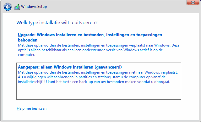

Je zal tijdens de installatie van Windows 10 ook de partitie moeten verwijderen waarop Vista staat.
Dan nieuwe partitie maken en formatteren en dan pas installeren.
Zie tweede afbeelding op verwijderen en opnieuw aanmaken.
Ziet je meerdere partitie dan kan je andere ook verwijderen.
Opgelet: data worden ook verwijdert.
