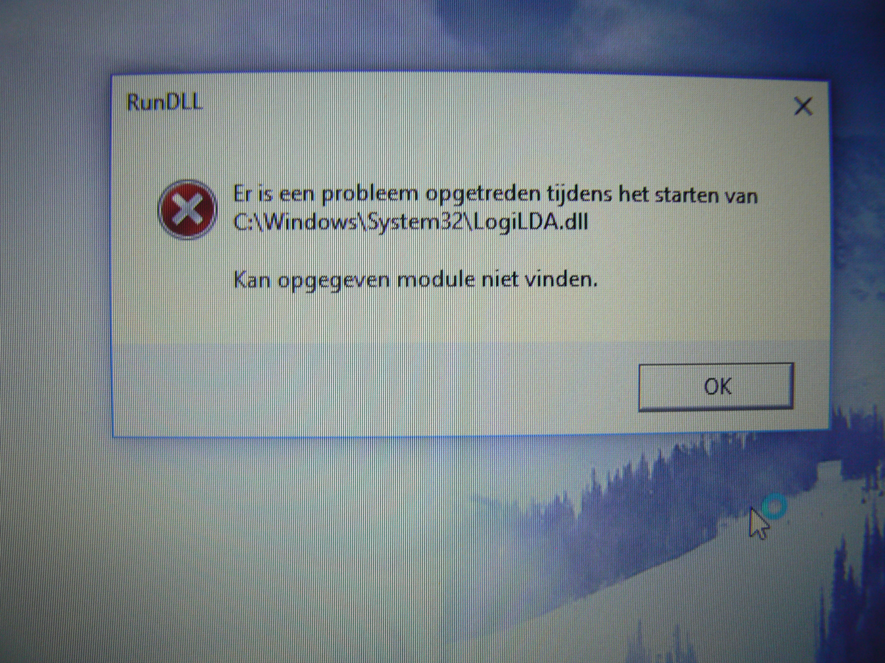

Ik had jullie al op de hoogte gebracht dat ik wel terug zou komen , met problemen met het installeren van mijn nieuwe  HP 17-BS082ND
Het volgend schermpje komt tevoorschijn bij het opstarten

LogiLDA.dll is de Logitech Download Assistent. Die is blijkbaar ingesteld om automatisch op te starten met Windows en dat lukt niet.
Nu hoeft dat automatisch opstarten van zo'n download assistent ook helemaal niet. Dat kun je uitschakelen, en daarna ben je die melding ook kwijt.

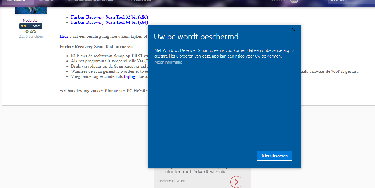

Download de Farbar Recovery Scan Tool 32 of 64 bit van één van de onderstaande links
  • Klik met de rechtermuisknop op FRST.exe en kies voor de optie "Als administrator uitvoeren".

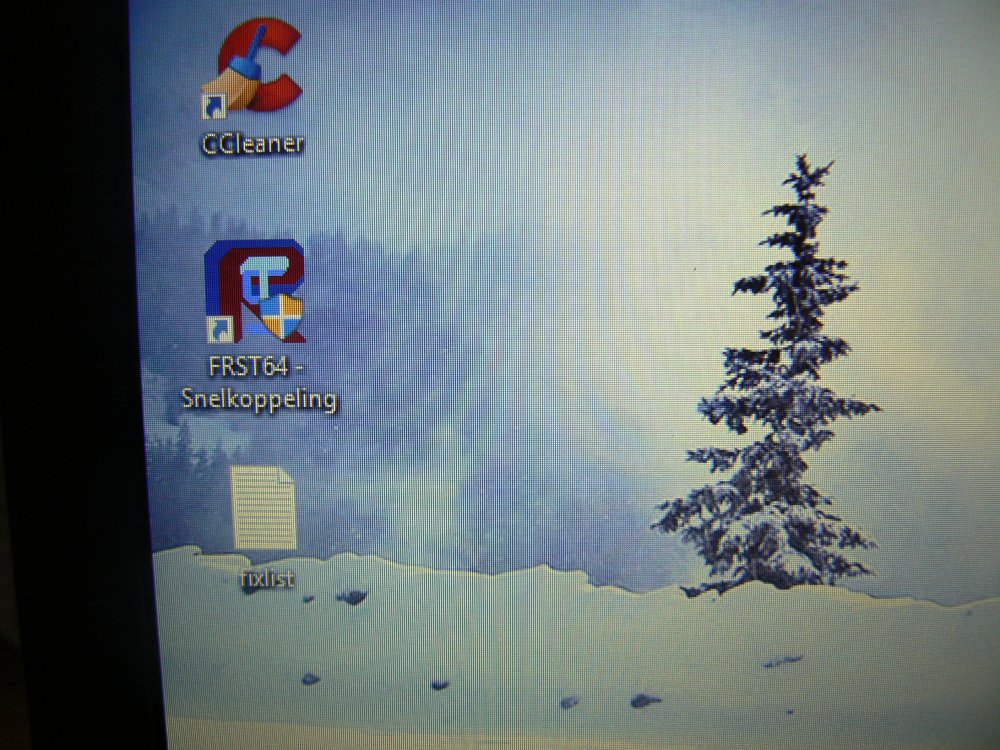

Ga naar Bestand - Opslaan als.
Kies als locatie bureaublad.
Bij "Bestandsnaam" zet je:fixlist.txt
Bij "Opslaan als type" selecteer je: Alle bestanden.

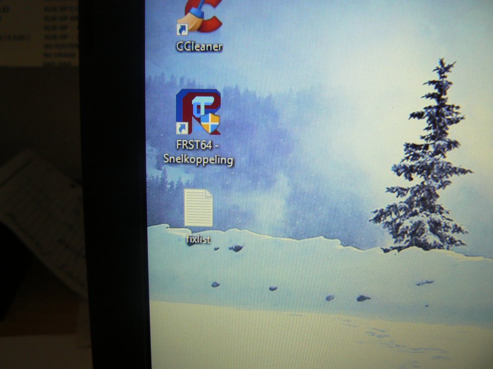

Als het goed is staat er nu een text bestand op je bureaublad?
Start de Farbar Recovery Scan Tool.
Als het programma is geopend klik Yes (Ja) bij de disclaimer. (indien nodig)
Druk op de Fix knop.

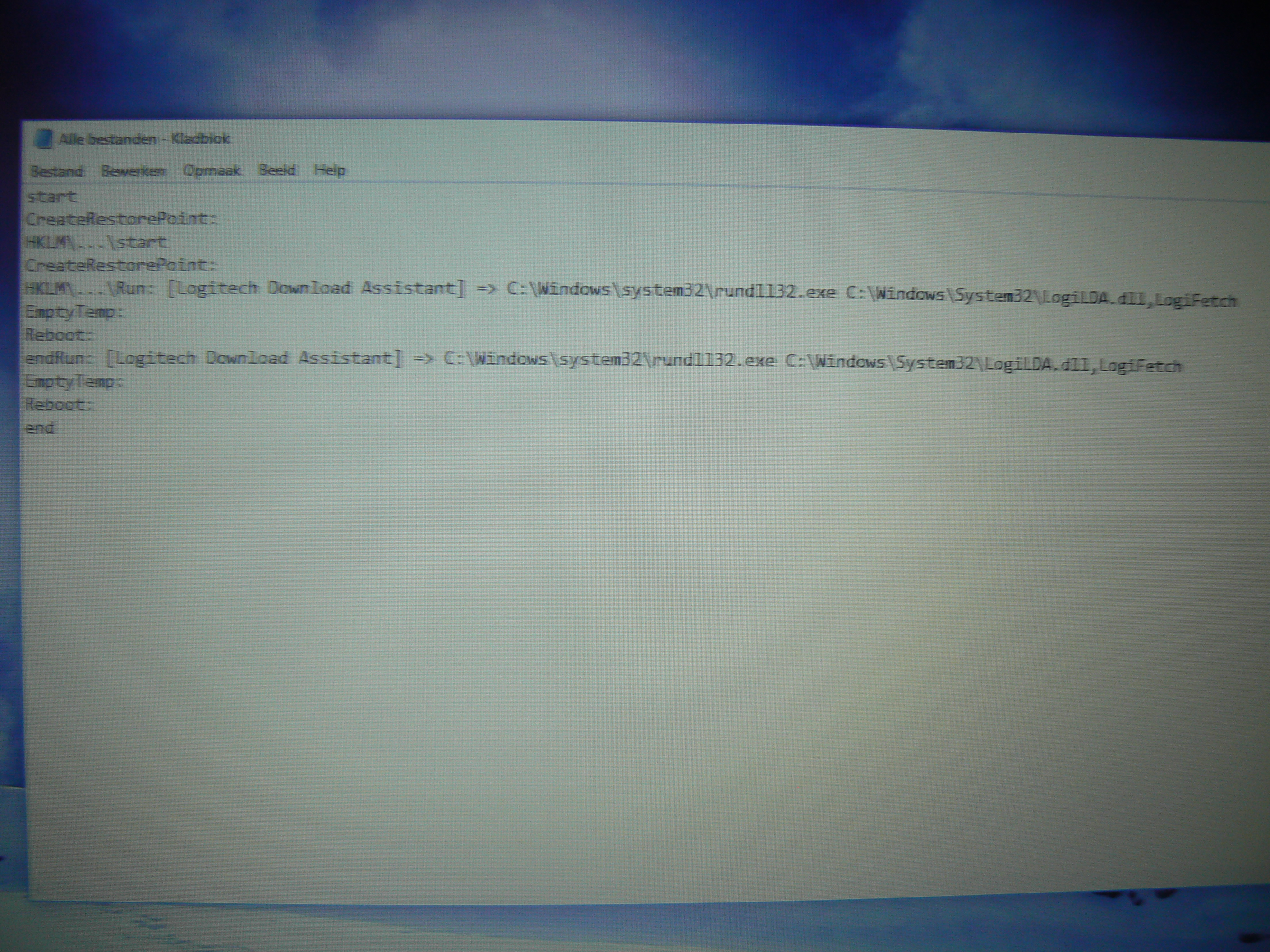

Leeg dat log bestand en kopieer en plak het volgende erin:
start
CreateRestorePoint:
HKLM\...\Run: [Logitech Download Assistant] => C:\Windows\system32\rundll32.exe C:\Windows\System32\LogiLDA.dll,LogiFetch
EmptyTemp:
Reboot:
end

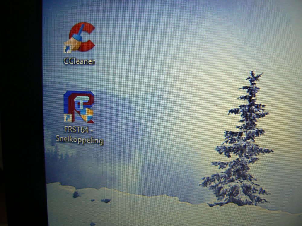

Ga naar de map Downloads.
Daar staan 5 x (FRST) Farbar Recovery Scan Tool sleep daar één van naar je bureaublad.
G tart de Farbar Recovery Scan Tool.
