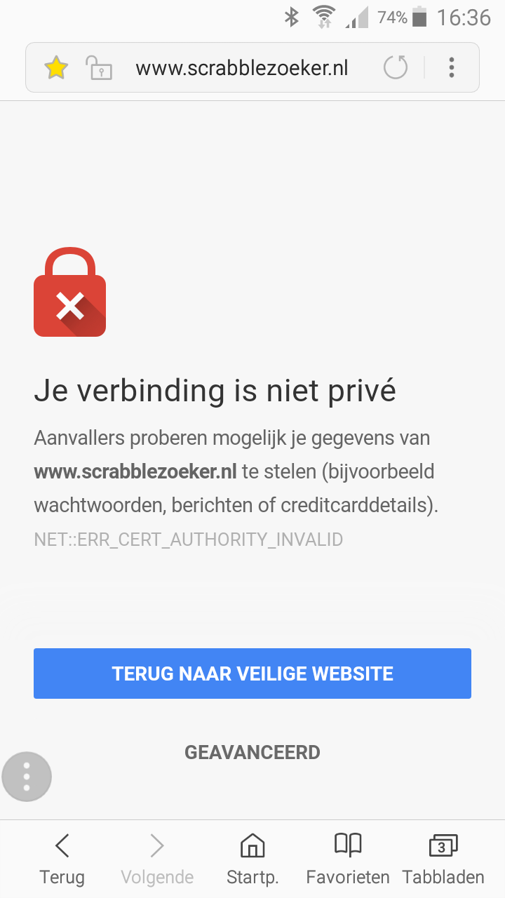

Op mijn eigen thuisnetwerk (Telenet) heb ik dat probleem niet, maar ik krijg het zelfs op een vreemd netwerk waar ik regelmatig inlog maar een nieuwe website wil oproepen, zoals bvb. deze namiddag.
Ik kan wel degelijk thuis en op "vreemde" servers (waar ik vroeger al heb ingelogd) inloggen, maar op nieuwe servers wil hij niet inloggen en krijg ik al dan niet een melding die me laat weten dat uit "veiligheidsmaatregelen" de toegang wordt ontzegd.  Daar komt het op neer.
Maar goed ik heb jouw tip gevolgd en zal het nu in de gaten houden.
In ieder geval de site die ik hierboven al wou bezoeken is nu thuis ook al niet toegankelijk met dezelfde waarschuwingsmelding als hierboven...
