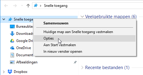

16 minuten geleden, bernard zei:
Alleen zie ik als ik de verkenner open , dan staat onder de icoontjes  : recente bestemmingen
Dat is vreemd. Je zou verwachten dat die geschiedenis gewist zou zijn.
Beweeg de muisaanwijzer (de pijl) naar Snelle toegang. Wanneer je pijl verandert in een handje, klik je met de rechter muisknop.
Er verschijnt dan een contextmenu. Kies in dat contextmenu voor Opties:

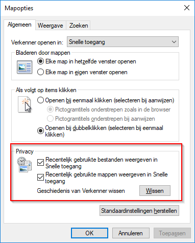

Het venster Mapopties zal dan openen:
5a140b1d57a10-2017-11-21_12_07_26-Mapopt
Haal onder Privacy beide vinkjes weg. Klik ook op de knop Wissen.
Daarna klik je onderaan in dat venster eerst op de knop Toepassen en tenslotte op OK.
