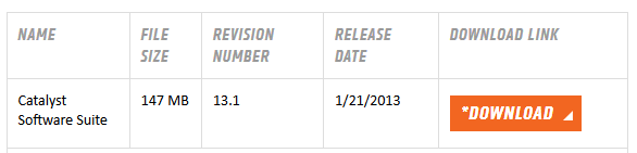

Hier vind je de Windows 8 64-bit driver voor jouw grafische kaart: http://support.amd.com/en-us/download/desktop/legacy?product=legacy2&os=Windows+8+-+64
Niet de beta driver nemen, maar degene die bovenaan staat. Deze dus:
Downloaden, maar nog niet installeren!
Ga dan naar deze website en download daar de AMD Clean Uninstall Utility: http://support.amd.com/en-us/kb-articles/Pages/AMD-Clean-Uninstall-Utility.aspx
Lees de instructies op die pagina goed door.
Je gaat nu eerst de AMD Clean Uninstall Utility uitvoeren. Die verwijdert de geïnstalleerde driver voor je grafische kaart.
Als dat gebeurd is, krijg je de melding dat je de computer opnieuw moet opstarten. Doe dat.
Nadat de computer opnieuw is opgestart, klik je met de rechter muisknop op de Windows 8 driver voor je grafische kaart die je al had gedownload. Kies dan Als administrator uitvoeren.
Hopelijk wordt die driver zonder problemen geïnstalleerd. Als dat lukt en als daarna het beeld weer in orde is, moet je een herstelpunt gaan maken.

Ik heb uw opdracht uitgevoerd en alles is nu weer in orde, hopelijk mag het dit keer zo blijven en moet ik niet telkens na een update alles weer gaan veranderen. Ik laat u in ieder geval achter enkele dagen weten of alles nog in orde is nogmaals heel hartelijk bedankt. :top::top::top:
