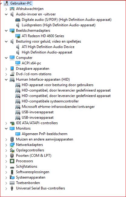

Hier bij mij ook dat probleem met die iconen. Ondertussen al contact gehad met Porrelaar en al bepaalde zaken opgezocht.
Het probleem is inderdaad de videokaart ATLRadion HD 4600 , bevestigd door Windows.
Op de support site van AMD (nieuwe naam voor ATI) staat duidelijk vermeld dat deze kaart niet ondersteund wordt in Windows 10.
Bij mij is de configaratie de volgende5a1c4ec925aff_KnipselPC.JPG.80924ffb2852d5ea51301e96f8c00f2b.JPG
Kan er iemand hieraan zien of er , na plaatsing van andere videokaart (Welke)??? nog ander problemen zouden opduiken bv. met moederbord ov voeding???

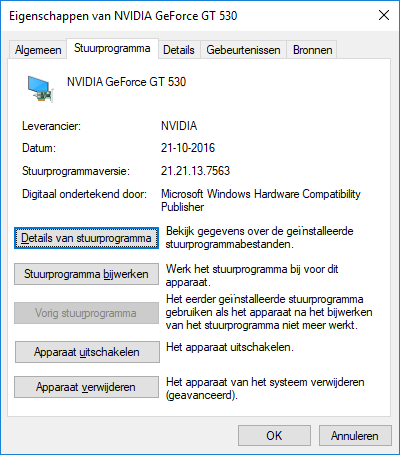

Misschien eerst proberen om de goede driver voor jouw grafische kaart terug te zetten? Als dat niet lukt, dan kun je altijd nog gaan uitkijken naar een nieuwe grafische kaart.
Probeer het zo:
Klik met de rechter muisknop op Start en klik dan op Apparaatbeheer.
In het venster Apparaatbeheer klik je op het pijltje (>) dat voor Beeldschermadapter staat.
Daarna wordt je grafische kaart getoond.
Klik met de rechter muisknop op je AMD/ATI grafische kaart en kies dan Eigenschappen.
In het venster Eigenschappen van [jouw grafische kaart] klik je op het tabblad Stuurprogramma
Je ziet dan zoiets:
5a1843a2b9ea0-2017-11-24_17_06_03-Eigens
Kijk in het venster dat jij krijgt naar de knop Vorig stuurprogramma.
Bij mij zie ik dat de letters in die knop grijs zijn; dat betekent dat bij mij die knop inactief is, omdat er geen vorig stuurprogramma aanwezig is.
Wanneer bij jou de letters in de knop Vorig stuurprogramma zwart zijn, dan kun je erop klikken om het vorige stuurprogramma terug te zetten.
Als dat gelukt is, dan controleer je of je beeldscherm alles weer als vanouds weergeeft. Wanneer dat het geval is, dan is de operatie geslaagd.
Porrelaar ...duizendmaal bedankt hoor.:thefinger::thefinger: Het werkt zoals het vroeger was. Maar?????? Gaat dat niet tenietgedaan worden bij de volgende update van Win 10??

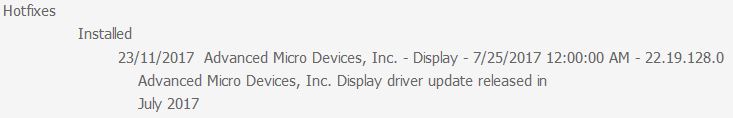

Het is iets sterker dan vermoedens, ik ben er vrijwel zeker van dat onderstaande hotfix die binnenkwam via Windows Update de schuldige is:
Uit jouw screenshots leid ik af dat jij, Calvus, die hotfix niet hebt gekregen. Dat is natuurlijk heel fijn voor jou. Waarom kreeg jij die hotfix niet? Dat weet ik niet zeker. Als je hem wel had gekregen, dan zou hij vermeld worden bij "Geschiedenis van geïnstalleerde updates weergeven". Mogelijk niet bovenaan, maar helemaal onderaan bij "Overige updates".

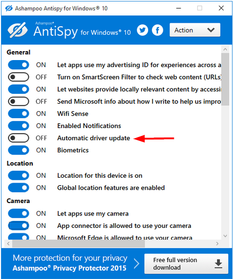

Misschien heb jij wel een of ander DoNotSpy programma gebruikt, zoals Ashampoo AntiSpy for Windows 10. Vroeger kon je daarmee het automatisch updaten van drivers uitschakelen:
5a1ca02742e0b-AntiSpy_for_Windows_10_-_A
Uit nieuwsgierigheid dat programmaatje van Ashampoo gedownload en uitgevoerd op twee Windows 10 pc's: 1 x Home en 1 x Pro. Maar die instelling zit er nu niet meer in. Jammer.
