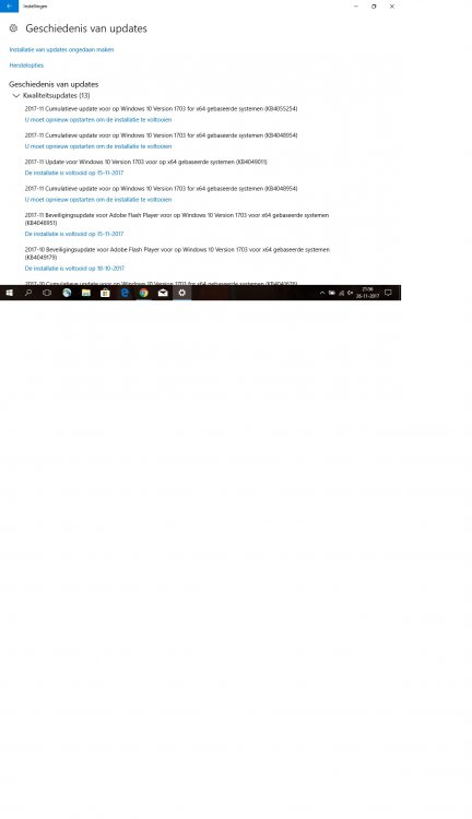

Ik heb contact gehad met HJT en zij verwezen me naar jullie pagina. Ik heb geprobeerd om die tips op te volgen omdat het waarschijnlijk door een update komt, maar laptop zegt dat de update niet gedraaid is

ik zie geen verschil, ook geen update wel heb ik deze update stuurprog gevonden
Advanced Micro Devices, Inc. - Display - 7/25/2017 12:00:00 AM - 22.19.128.0
op 23-11
is dat wat het veroorzaakt?

De update die je hierboven laat zien is de oorzaak van de onjuiste beeldschermresolutie, waardoor jij nu van die brede pictogrammen hebt.
Microsoft leverde via Windows Update een andere driver voor je grafische kaart, en die driver van Microsoft heeft de boel verkl..t.
