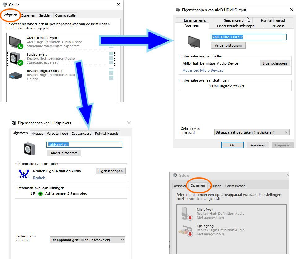

Probeer eens het volgende:
Klik met rechts op het luidsprekersymbool in de SysTray en klik op "opnameapparaten".
Klik in het volgende venster op het standaard-opnameapparaat (ik vermoed "Stereo-mix"), en dan rechtsonder op "Eigenschappen".
Ga nu naar het tabblad "Niveaus", daar zou je het opnameniveau moeten kunnen verhogen.
'k vind er niets van opnameniveau... (mogelijk zou het kunnen geregeld worden bij het tabblad Opname (rechts onder) - alleen geldt dit blijkbaar alleen voor opnames met microfoon?
BTW: wat me verwondert : bèide apparaten staan aangegeven als 'standaardapparaat'  (of is dit normaal bij externe luidsprekers?
Je zal "Stereo Mix" nog moeten inschakelen (enable) op je PC. Hier wordt uitgelegd hoe je dat doet.
Dat beide weergaveapparaten als standaard ingesteld staan is waarschijnlijk normaal: Speakers als standaard voor analoge weergave, HDMI als standaard voor digitaal. (Is je monitor verbonden via HDMI ?)

Monitor is verbonden met HDMI - klopt.
OK, hebbes: Plaatje.jpg.1e1e18262c457306c9e939a5b0e3f6e9.jpg opnameniveau stond op 50 en centiemen, nu op 80
even gaan uitproberen nu !
(waar verstoppen ze die dingen toch allemaal ???  :(:(:( ) :xd:
Aha !
Eerst een testje gedaan en het geluid was weer te stil - maar 'k ben tot een oplossing gekomen (die voordien niet werkte) : als ik dan mijn geluidsniveau (luidsprekertjes) hoger zet, dan wordt ook het geluid in het filmpje euh... luider opgenomen en heb ik in het filmpje dus wèl het goede geluid.
(tot daarstraks verhoogde het geluidsniveau in het filmpje niet als ik de 'geluidsknop' hoger zette - nu dus wel !)
Volgende stap: ik ga het gewoon op 100 zetten - mogelijk heb ik dan van de eerste keer hetzelfde geluidsniveau in het origineel als in het ge-screeensavede ?
Hoe dan ook, 'k ben ermee geholpen Porrelaar - dank je wel !  (nu maar snel in een dokument opslaan zodat ik het later terug kan opvissen indien nodiig :) )
