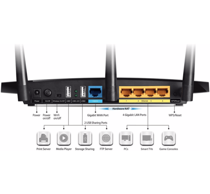

Die switch heb je niet meer nodig want er is er een ingebouwd in de router waar ik naar verwezen heb. Zie gele poorten in onderstaande afbeelding.
De kable die van de modem van je provider komt hoort in de blauwe poort thuis. De USB-poorten kun je gebruiken om er bv een printer op aan te sluiten of een usb-opslagmedium. Deze kun je dan beschikbaar stellen in je thuisnetwerk.
