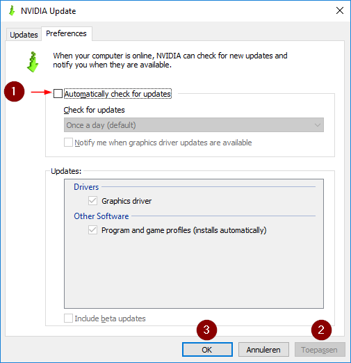

Klik met de rechter muisknop op het pictogram van nvidia dat in het systeemvak staat (wanneer je het nvidia pictogram niet direct in het systeemvak ziet, dan zit het verborgen achter de naar boven gerichte pijl) en kies dan Update preferences...
Je ziet dan het volgende venster:
5a2fc3dea4e29-2017-12-12_12_52_21-NVIDIA
Haal het vinkje weg voor 'Automatically check for updates'
Klik daarna eerst op Toepassen en tenslotte op OK.

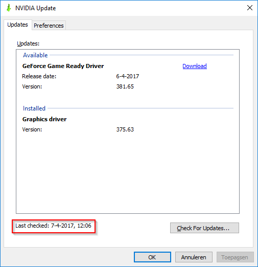

Ik heb dat in april 2017 gedaan op mijn computer en zoals je in onderstaande afbeelding kunt zien, heb ik daarna geen nieuwe game ready driver meer aangeboden gekregen:
5a2fc48b0c75e-2017-12-12_12_53_50-NVIDIA
