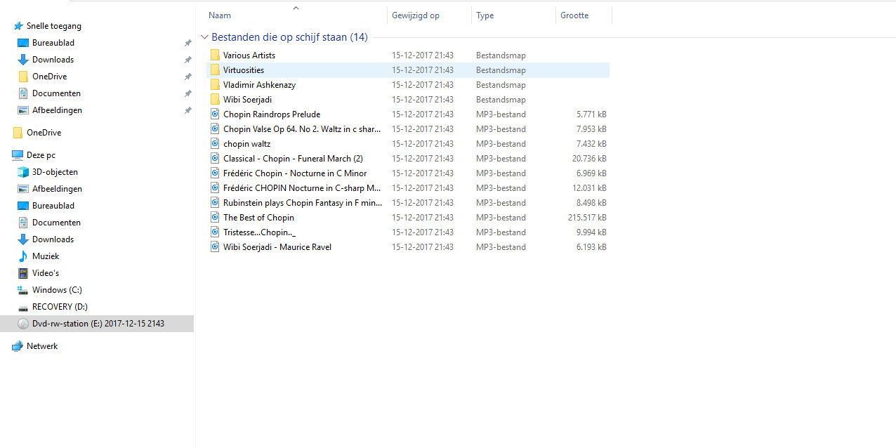

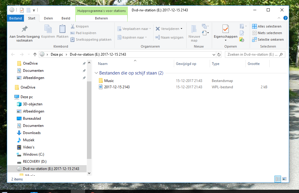

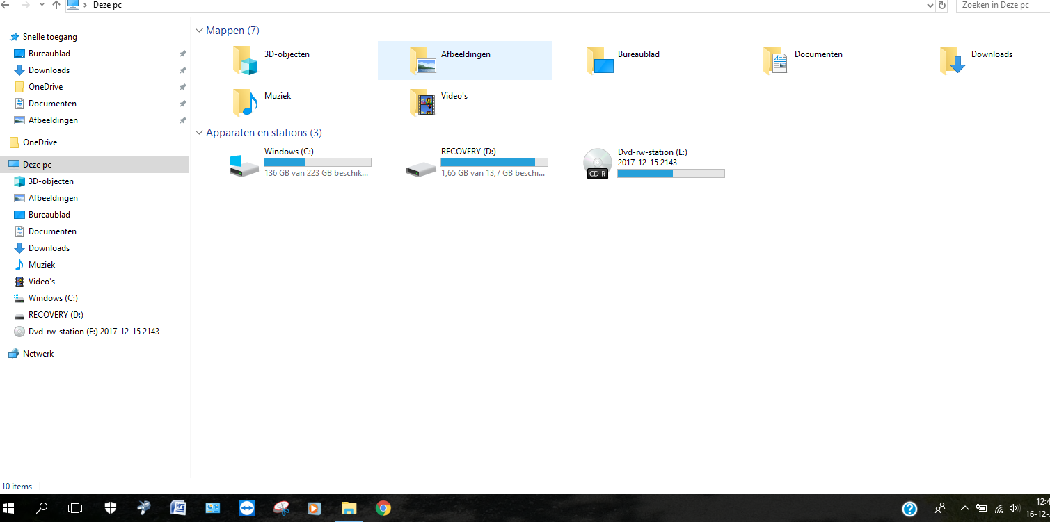

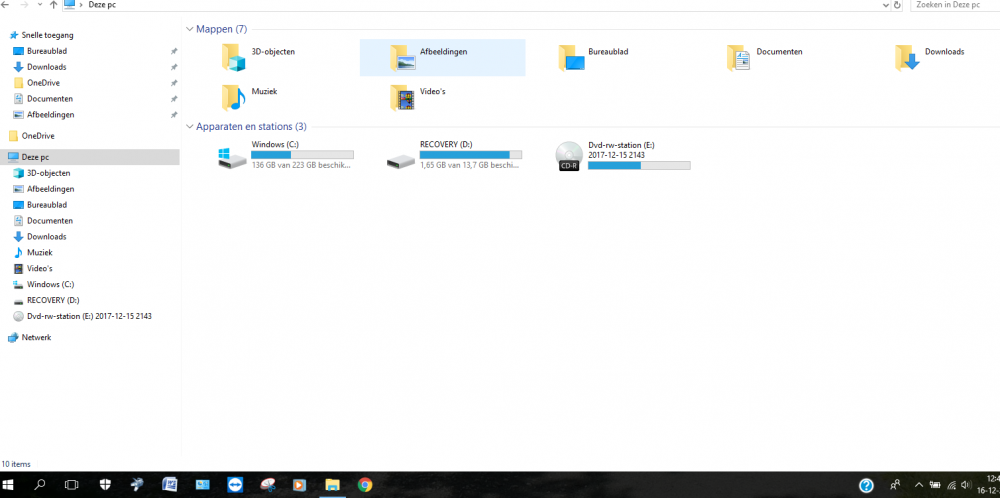

Om een en ander duidelijker te maken heb ik de CD  ( waar dus wel iets op staat , maar geen geluid geeft )weer in de Laptop gedaan en heb van iedere stap een foto gemaakt
De volgorde kun je volgens mij dan wel zien ?

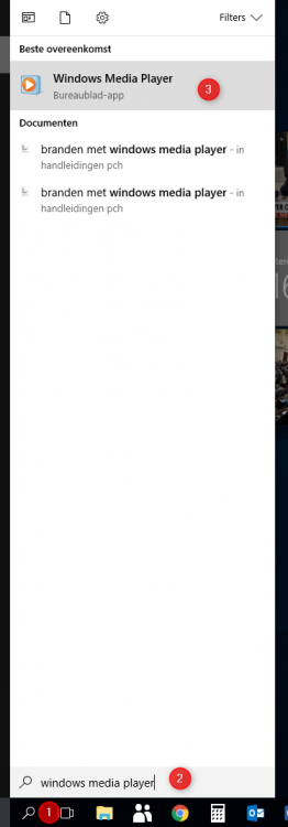

Weet je niet of Windows media player op je computer staat of kan je het niet vinden? Klik dan op het zoeken- icoon (1).
Typ in het venster (2) windows media player en klik in het resultaten venster (3) op Windows media Player.
Windows media player wordt nu geopend.

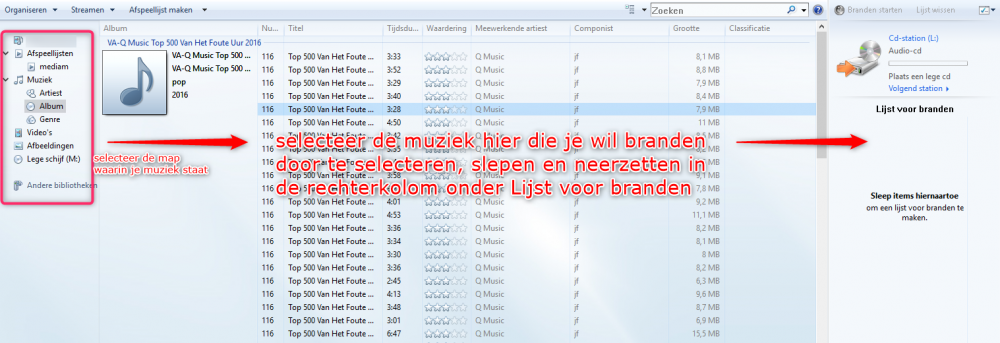

Selecteer in het linker deelvenster de map waarin jouw muziek staat.
Je ziet nu in het midden alle liedjes die jouw map staan.

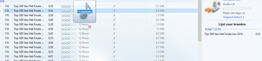

Selecteer het liedje of liedjes die je op jouw cd wil door het aan te klikken en naar het rechter deelvenster te slepen en laat daar los.
Je ziet dan rechts onder Lijst voor branden het liedje in de lijst verschijnen.
Heb je alle liedjes in het venster geplaatst klik je op brandopties ( neerwaarts pijltje), in het menu dat je dan krijgt controleer je of Audio- cd aangevinkt is.

Aan je schermafbeeldingen te zien heb je gewoon een Data-CD gebrand, geen audio-CD.
Bekijk eens deze  handleiding
Let er vooral op dat in stap 2 Audio-CD gekozen wordt!
Je krijgt dit keuzemenu door op het icoon rechtsboven te klikken,  zie afbeelding hieronder (1)
