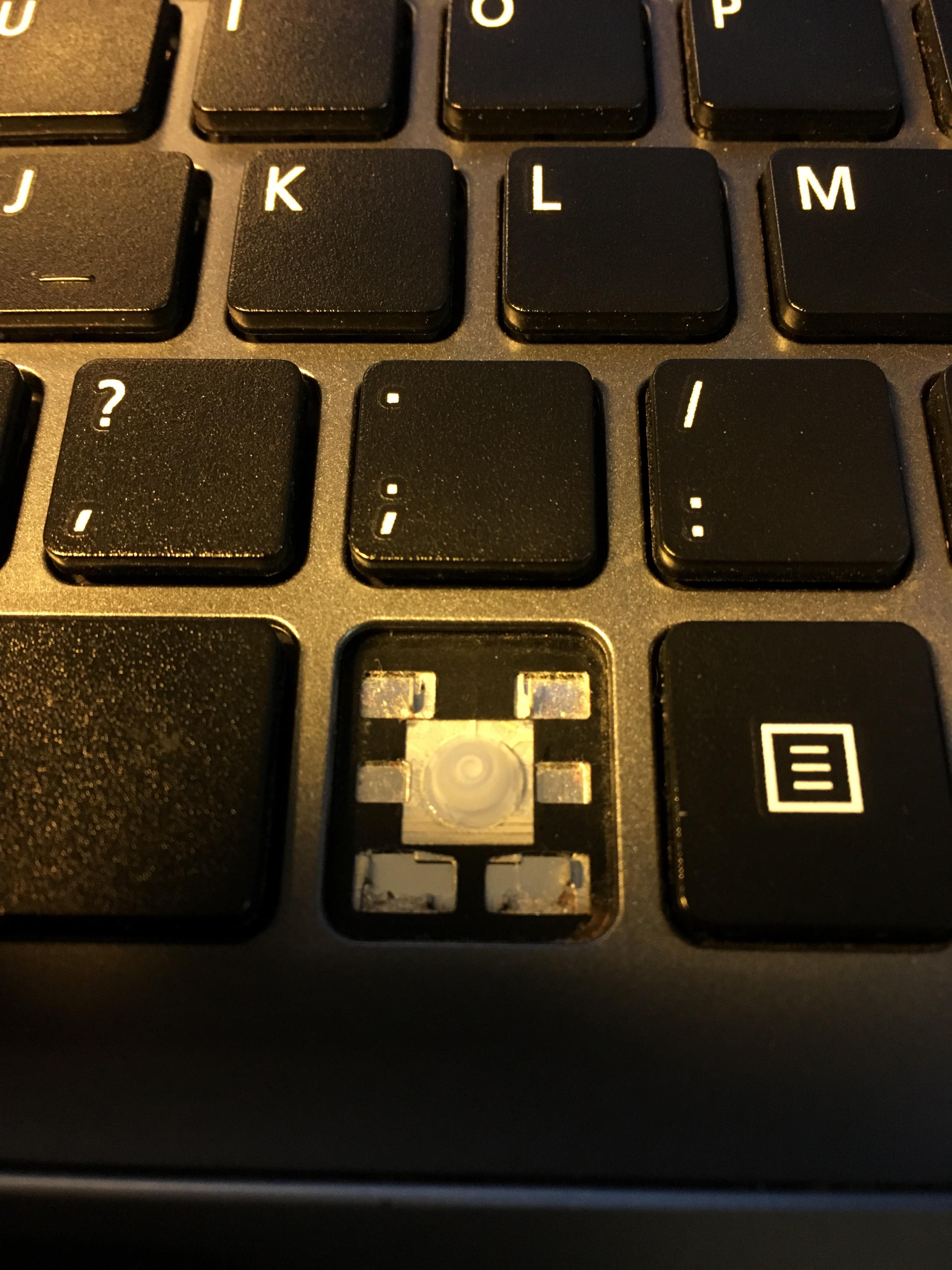

Help! Toets wil niet in toetsenbord!
Roan Heylen

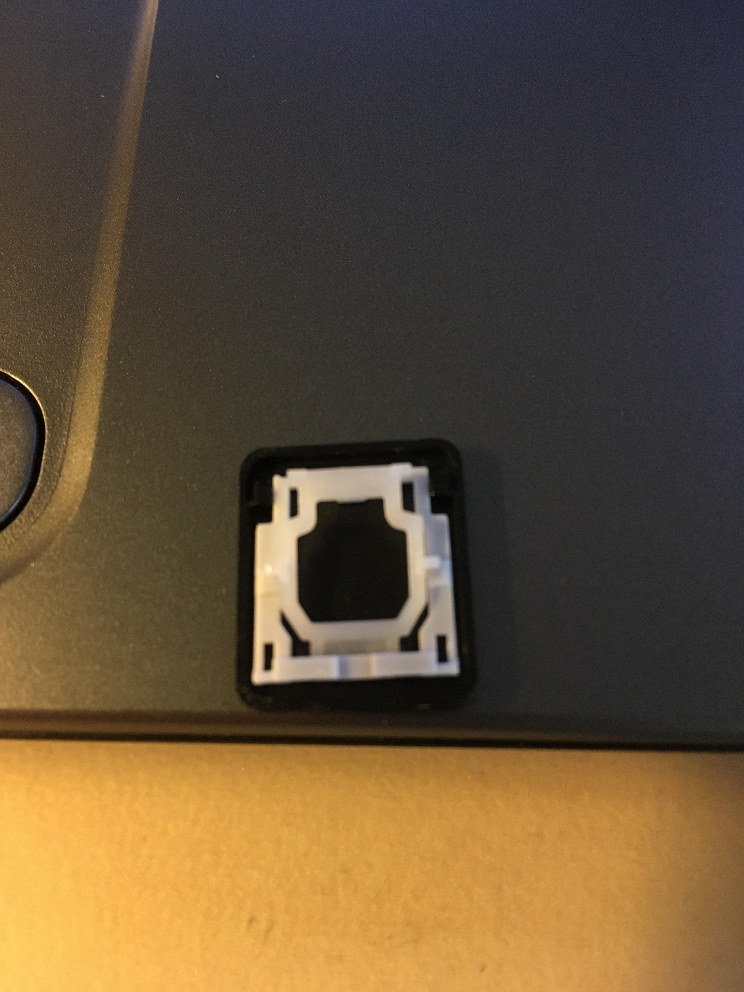

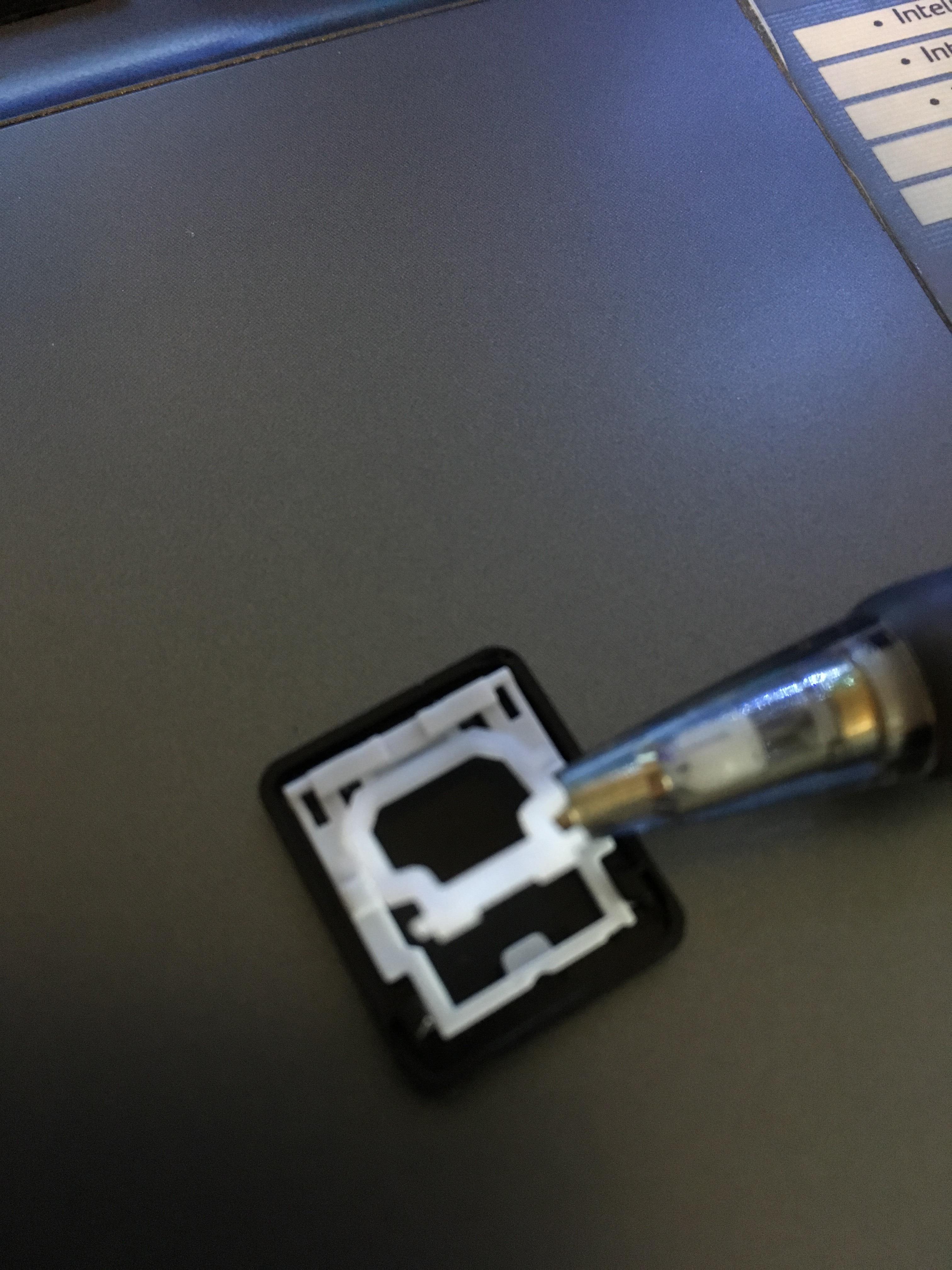

Probeer eens om eerst (voorzichtig) het mechanisme van de toets te verwijderen. Maak daarbij gebruik van fijn gereedschap of de punt van een mesje.
Plaats dan het mechanisme op het toetsenbord. Gebruik ook daarbij fijn gereedschap.
Leg de toets mooi centraal op zijn plaats en druk ze naar beneden in het mechanisme (klik).
Let goed op dat je het mechanisme niet ondersteboven op het moederbord wil plaatsen, want dan ga je de boel forceren.
Gebruik geen geweld. Kijk dus goed hoe het in elkaar zit. Maak zo nodig gebruik van een vergrootglas.
35 minuten geleden, droske zei:
Bedankt! Na veel proberen en zien of dat het juist geplaatst was heb ik het erin gekregen!
