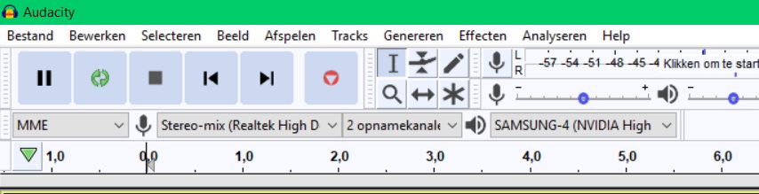

Ik probeer muziek op te nemen langs audiacity. Hret betreft muziek dat afgespeeld wordt op de computer. Dat lukt, maar alle omgevingsgeluiden worden mee opgenomen. Er zijn maar twee mogelijkheden: micro en windows input, maar op beide moegelijkheden doet hij dat. Heeft er iemand een oplossing. Vroeger met het oude 'recordertje' dat ingebouwd was bij XP bv, lukte dat zonder problemen. In W10 bestaat dat niet, dus zeker geen verbetering
Je zou Stereo-mix moeten kunnen kiezen als opnamebron, maar die keuze heb je niet.
Je ziet in deze_video hoe je die tevoorschijn tovert.
Zorg dat de input op 'stereomix' ingesteld staat en de output op 'speakers' (zie balk 9 in deze_handleiding van Audacity).

Dus verwijderen en terug installeren? Zal ik proberen. Vroeger had ik een add on(?) waarmee ik de muziek van Youtube kon opnemen in mp3, maar na diverse Windows veranderingen ben ik die kwijt. En de programma's die je vind omdat on line te doen, werken wel, maar er komt altijd een viruswaarschuwing. De filmpjes van Youtube downloaden geeft dan weer geen probleem.
