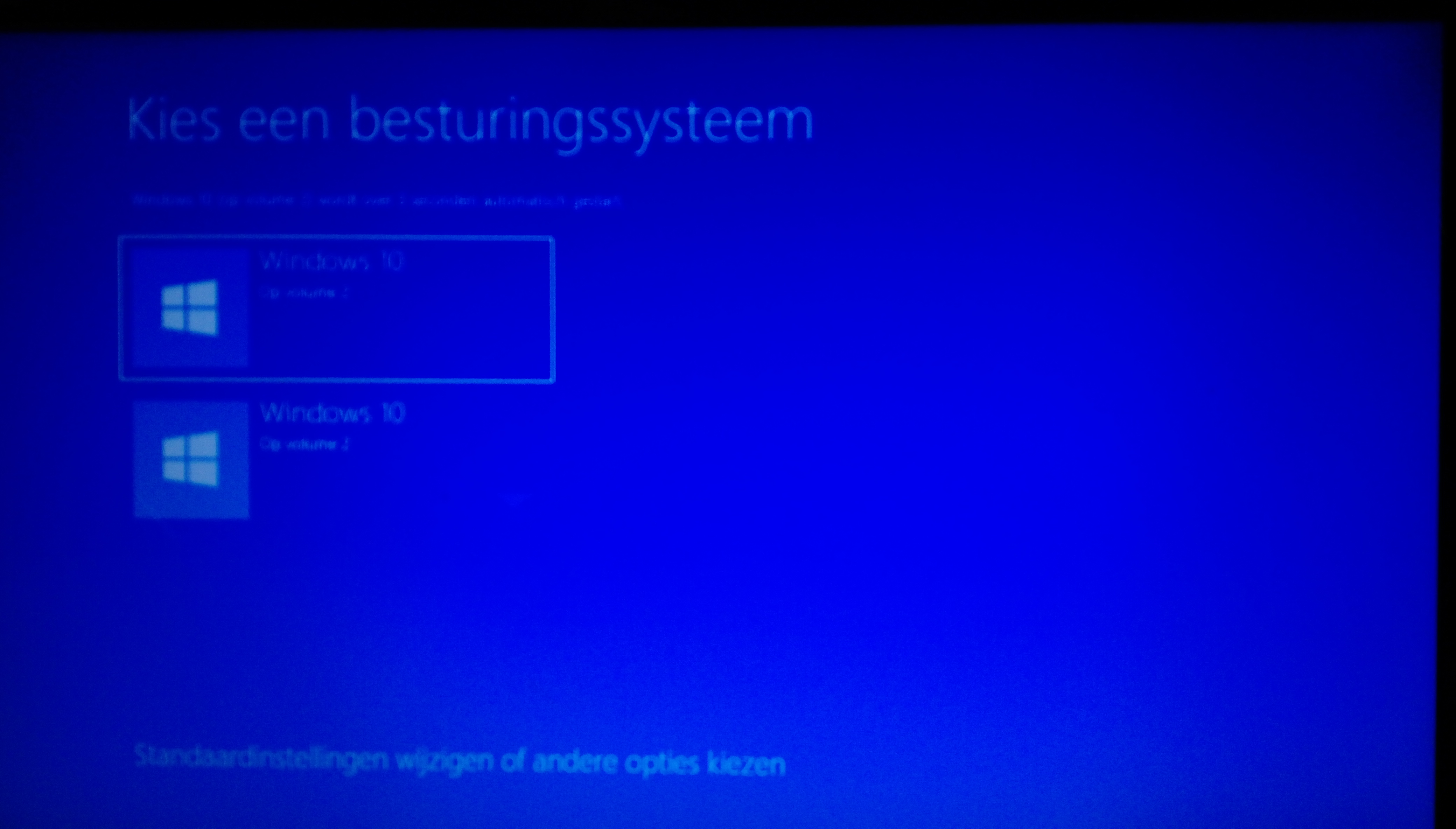

De pc is al eens binnengeweest en toen was de windows versie corrupt, ze hebben er dan een nieuwe opgezet en als je nu de pc opzet krijg je eerst een scherm zoals in bijlage en dan start hij verder nog snel en normaal op
  • Reacties 27
Euhhhhhh...... er op gezet in een computerwinkel? Ferm gedaan daar.
Je krijgt dus een scherm waar je kan kiezen tussen 2 Windows versies, klopt dat?
Staat daar 2 maal Windows 10?
Indien er maar 1 besturingssysteem aanwezig is op die computer en in gebruik is kan je het niet gebruikte besturingssysteem uitschakelen.
Hiervoor kan je easybcd gebruiken. Zie verderop. Wil je dit liever zelf niet doen ga dan terug naar de computerwinkel want zei hebben een fout gemaakt tijdens wat jij noemt het zetten van een nieuwe. Wil je het toch zelf uitvoeren maar ben je niet zeker ergens tijdens de procedure, plaats dan een afbeelding in een volgend bericht en wij helpen je verder.

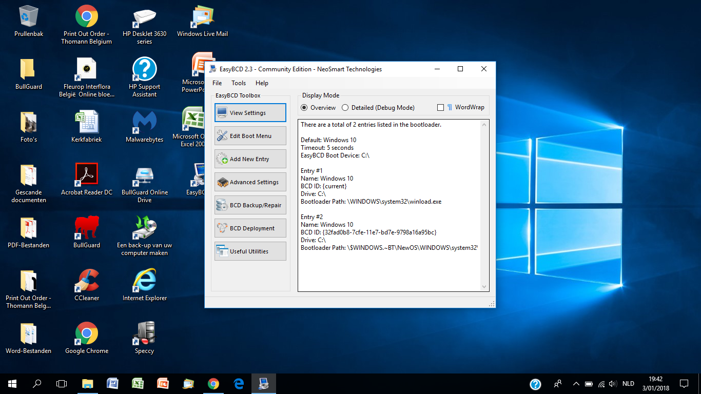

Het aanpassen van de BCD
De BCD die wordt opgeslagen in de map boot van de actieve partitie, kan met het commando BCDEDIT worden aangepast. Dit commando is echter zó ingewikkeld dat maar weinigen het correct weten toe te passen. Gelukkig kan de BCD ook met een eenvoudiger te begrijpen tool als EasyBCD(download: http://neosmart.net/EasyBCD/, registreren is niet verplicht) worden aangepast. Met zo'n tool worden ook nog eens minder snel fouten gemaakt! Met de knop View Settings wordt de opbouw van het bootmenu getoond. Met de knoppen Edit Boot Menu en Add New Entry zijn wijzigingen in de BCD aan te brengen, zoals het verwijderen en/of toevoegen van een Windows-installatie, het instellen van het standaard besturingssysteem, het wijzigen van de getoonde volgorde in het opstartmenu en de maximale wachttijd voor de gebruiker om een keuze te maken voordat automatisch wordt doorgestart naar het standaard besturingssysteem (standaard 30 seconden).
Met EasyBCD (dus zonder BCDEDIT) de BCD aanpassen.
Bron: https://www.schoonepc.nl/nieuwsbrief/multiboot_systeem_opzetten.html
Je hebt enkele mogelijkheden om het scherm waarin je gevraagd wordt om een besturingssysteem te selecteren over te slaan.
Je kan de entry die niet gebruikt wordt verwijderen , ga naar Edit boot menu.
In het venster zie je de aanwezige Entries.
Het besturingssysteem waarvan standaard opgestart wordt is op het einde voorzien van een vinkje bij "default". Het is ook dat besturingssysteem waar je in het venster View settings bij BCD ID (current) ziet staan. Daar blijf je van af.
Selecteer dus het andere besturingssysteem en kies Delete.
Een andere mogelijkheid is dat je kiest voor skip the boot menu, het scherm waarin gevraagd wordt met welk besturingssysteem je wil opstarten wordt niet meer getoond.

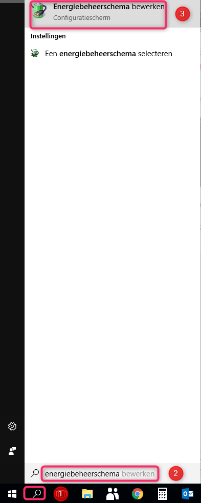

Klik op het zoeken icoon, typ dan in het zoeken venster energieschema bewerken.
Klik dan in het resultatenvenster op energiebeheerschema bewerken.

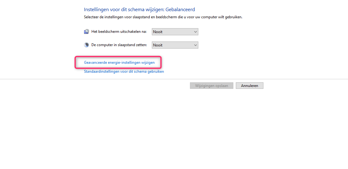

In het scherm dat je dan krijgt klik je op geavanceerde energie- instellingen wijzigen.
In het volgend scherm ga je naar harde schijf uitzetten na en pas de waarde aan naar Nooit.
Klik op toepassen en OK.
