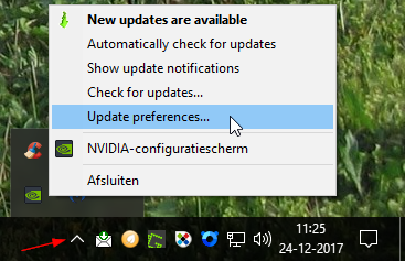

Zelf had ik ook genoeg van steeds weer die nieuwe Game Ready drivers die mij werden aangeboden. Ik speel helemaal geen games en ik heb geen behoefte aan steeds weer een nieuwe driver voor de grafische kaart. Ik heb dat zoeken naar updates voor die driver op een andere manier gestopt.
Het pictogram van Nvidia staat in het systeemvak bij de klok. Het is mogelijk dat je eerst op het naar boven gerichte pijltje in het systeemvak moet klikken om het groene pictogram van Nvidia te zien.
Klik met de rechter muisknop op het pictogram van Nvidia en klik dan op Update preferences...:

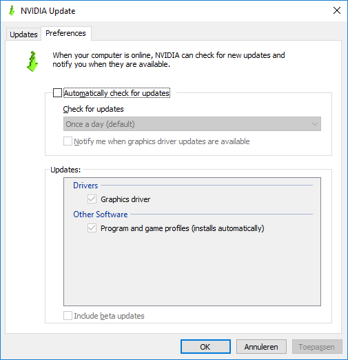

Je krijgt dan dit venster te zien:
5a3f84701c2c4-2017-12-24_11_27_55-NVIDIA
In dit venster haal je het vinkje weg dat staat voor Automatically check for updates.
Klik daarna eerst op Toepassen en tenslotte op OK.
Je zult daarna geen popups meer krijgen met een melding dat er een nieuwe driver beschikbaar is.

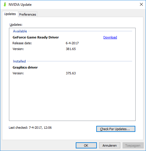

In onderstaand venster kun je zien dat ik het zoeken naar Nvidia updates heb uitgeschakeld op 7 april 2017. Er staat nog wel een driver update van 6 april 2017 voor me klaar die ik zou kunnen downloaden, maar dat doe ik niet. Ik heb sindsdien geen meldingen meer gekregen dat er een nieuwe driver is voor de grafische kaart. Lekker rustig... :D

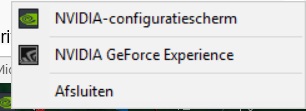

Klik eens op NVIDIA-configuratiescherm en in het scherm dat je dan krijgt klik je op het tabblad HELP.
Dan klik je op Updates, daar kan je de instellingen aanpassen.
