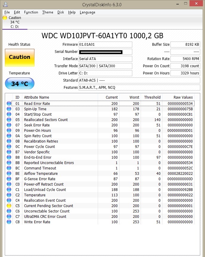

Je mag de schijf wel eens nakijken:
Download 520c07ffc7e11-CrystalDiskInfo-Canned.pngCrystal DiskInfo naar het bureaublad.
  • Het programma wordt nu uitgepakt in een nieuwe map op het bureaublad.
  • Plaats nu een vinkje bij de optie Crystal DiskInfo Portable starten en klik op Voltooien.
  • Of open de aangemaakte map en klik met de rechtermuisknop op CrystalDiskInfoPortable.exe en kies uitvoeren als administrator.
    • Is de kleur Blauw - dan is deze schijf in orde.
    • Is de kleur Geel   - dan zijn er problemen met de betreffende schijf.
    • Is de kleur Rood  - dan is de harde schijf zeker aan vervanging toe.
  • Als het programma geopend is, worden de gegevens van de harde schijf getoond
  • Maak een screenshot van het programma, hoe je dat doet lees je HIER.
  • Upload dit bestand naar https://www.imgdumper.nl.
  • Je krijgt dan een unieke link. Post die link in je volgend bericht.

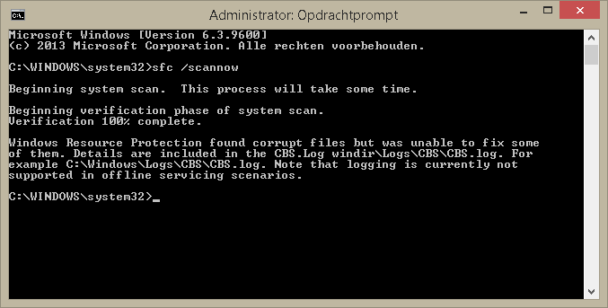

Ga naar start>uitvoeren en geef daar het volgende commando op CMD <== klik daarna niet op enter en je krijgt het volgende plaatje:
5a34029c61ca5-Screenshot-2017-12-15_Klik
Klik met de rechtermuisknop op het icoon van de opdrachtprompt CMD en kies voor uitvoeren als administrator om de opdrachtprompt te openen.
Dan krijg je het volgende scherm en er moet dan links boven Administrator staan dan is het goed.
Type nu achter C:\Windows\System32 het commando sfc /scannow gevolgd door enter. (Let op! de spatie na sfc)
Doe verder niks met je pc en wacht op de uitkomst en maak daar een printscreen van Uitleg printscreen.

Er zijn wel beschadigde sectoren (dus is het belangrijk om backups te maken van al je belangrijke items).
Typ in het zwarte venster CHKDSK C: /F /R en druk op de enter-toets. (let op de spaties!)
Op de vraag "Wilt u dat dit volume wordt gecontroleerd zodra de computer de volgende keer wordt opgestart?" druk op J.
Herstart nu je computer.
Druk tijdens de herstart niet op een toets zodat Schijfcontrole wordt gestart.
Wacht dit geduldig af.
Na de herstart:
Klik op Start - Alle programma's - Bureau-accessoires.
Rechtsklik op Opdrachtprompt en klik op Als administrator uitvoeren.
Typ in het zwarte venster SFC /SCANNOW en druk op de enter-toets. (let op de spatie!)
Als dit klaar is maak je een screenshot en update het bestand naar http://imgdumper.nl
Post de link die je krijgt in je volgend bericht.
Meldt of er problemen gevonden dan wel gerepareerd zijn
